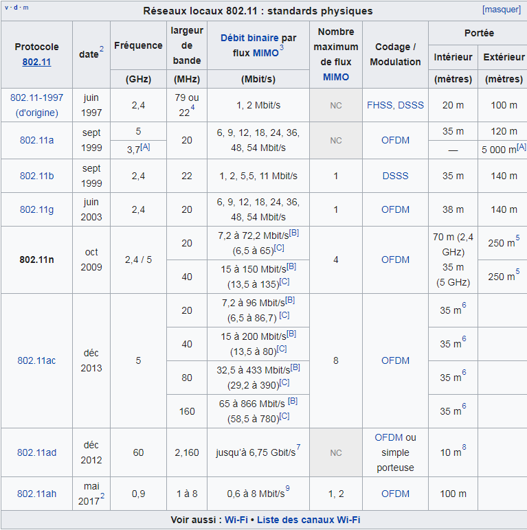

Si tu veux être tranquille, il te faut un un récepteur wifi en 802.11n
Si tu n'as aucun obstacle entre tes deux antennes, tu peux théoriquement couvrir 250m.
J'ai un répéteur wifi en 802.11n et je suis a 80% du débit théorique sur une distance de 200m.

Brebiou a écrit : 14 déc. 2017, 09:20 Si tu veux être tranquille, il te faut un un récepteur wifi en 802.11n
J'ai pas grand chose en distance. et j'ai pas besoin d'une co de malade. Idéalement un truc qui serait "invisible" sur le réseau ou presque.
