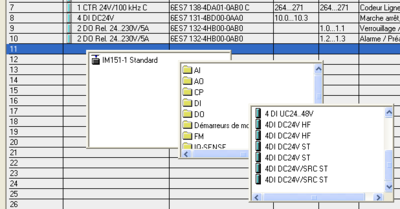

Ce matin, de bonne heure, j'étais en intervention pour remplacer un module de 4 entrées TOR sur un bloc d'E/S déporté par une de 8.
Sauf que le HWConfig me dit que je ne peux pas ajouter cette carte à l'esclave DP.
Alors je tente d'ajouter un objet directement, et là malheur!
Je peux mettre une DI de 2 ou 4 mais pas 8.
Quelqu'un aurait une explication?
IM151-1 : 6ES7 151-1AA02-0AB0
8DI DC24V : 6ES7 131-4BF00-0AA0
J'ai déjà fait ce remplacement, mais il me semble que la ref du bloc était différente, ça devait être un 151-1AA03

Hello,
Oui c'est indiqué dans le manuel de la carte a la page 7 : https://cache.industry.siemens.com/dl/f ... _fr-FR.pdf
Le fonctionnement du module électronique TOR 8DI DC24V est possible avec les modules
d'interface à partir des numéros de référence indiqués.
Module d'interface à partir du numéro de référence IM 151-1 STANDARD :arrow: 6ES7151-1AA03-0AB0

C'est effectivement cela, le module 8 entrées n'existait pas à l'époque du 1AA02
Plus qu'a racheter une tête de module...
