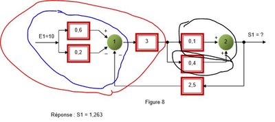

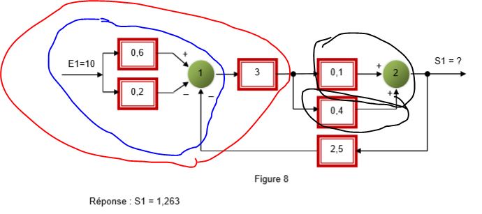

Petit soucie de compréhension au niveau de cette exercice. Pourriez-vous m'aider à le résoudre car selon moi, les réponses que nous sommes sensé obtenir sont de type deltaS = 0 (variation de sortie), car il n'y pas de variation au niveau de la consigne, ni de perturbation, hors nous avons une réponse qui ne s'exprime ni en deltaS et qui n'est pas non plus égale à 0.
http://hpics.li/6cf0e50
Merci :D

Si je fais le premier, pour moi c'est pas de la régul mais une simple équation de math... ou alors ça fait trop longtemps que j'ai pas vu ce type de représentation :
X =( (10*0,6 - 10*0,2 - X*2,5) * 3) *0,1 + ( (10*0,6 - 10*0,2 - X*2,5) * 3) *0,4
X = (( 6 - 2 - 2,5X) * 3) * 0,1 + (( 6 - 2 - 2,5X) * 3) * 0,4
X= ( (4 - 2,5X)*3)*0,1 + ((4 - 2,5X)*3)*0,4
X = ( 12 - 7,5 X)*0,1 + ( 12 - 7,5 X)*0,4
X= (1,2 - 0,75X) + (4,8 - 3X)
X = 6 - 3,75X
X + 3,75 X = 6
4,75X = 6
X = 6/4,75
X = 1,263
En tout cas, j'ai pas fait d'exo de ce type en automatisme... mais en primaire et 6ème quand il était question des priorités opératoires oui...
Quand j'avais ce genre de diagramme en automatique, il était question de gain, d'intégral et de dérivée ainsi que de transformée en Z. Mais encore une fois, c'est vieux.

Ou alors, si on te donne la réponse, et qu'on relit l'énoncé, on te demande le gain...
l'entrée = 10, la sortie = 1,263. Et on te demande le gain...

Il me semble que le but de l'exercice est de calculer en premier le rapport S1/E1 (pour manipuler une équation avec deux variables) et ensuite de calculer la sortie pour E1=10.
Si les calculs sont corrects, le gain statique S1/E1 serait de 2.4/19
Pour E=10, la sortie S1=2.4*10/19 (ce qui donne le résultat calculé plus haut)
L'énoncé du problème et sa solution dans le document joint ne sont pas cohérents. La solution ne correspond pas à la question posée.
