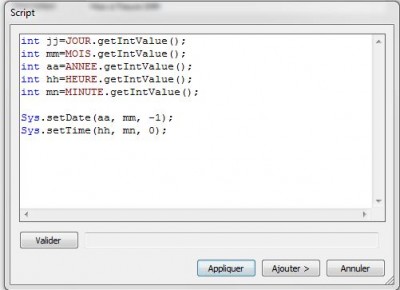

(* coté automate*)
(* jour *)
%MW100:=BCD_TO_INT(%SW52 AND 255);
(* mois *)
%MW101:=BCD_TO_INT(SHR(%SW52,8));
(* anneé *)
%MW102:=BCD_TO_INT(%SW53);
(* Heures *)
%MW103:=BCD_TO_INT(SHR(%SW51,8));
(* minutes *)
%MW104:=BCD_TO_INT(%SW51 AND 255);

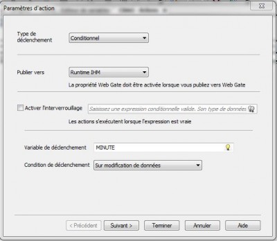

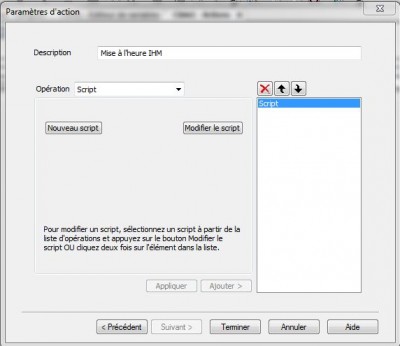

Procedure :
-Déclarer les variables automate
-Faire une nouvelle action sur condition, changement de la minute
-faire un Script pour la mise à l’heure de IHM quand la minute automate change
[attachment=2]Capture003.JPG[/attachment]
[attachment=0]Capture001.JPG[/attachment]
