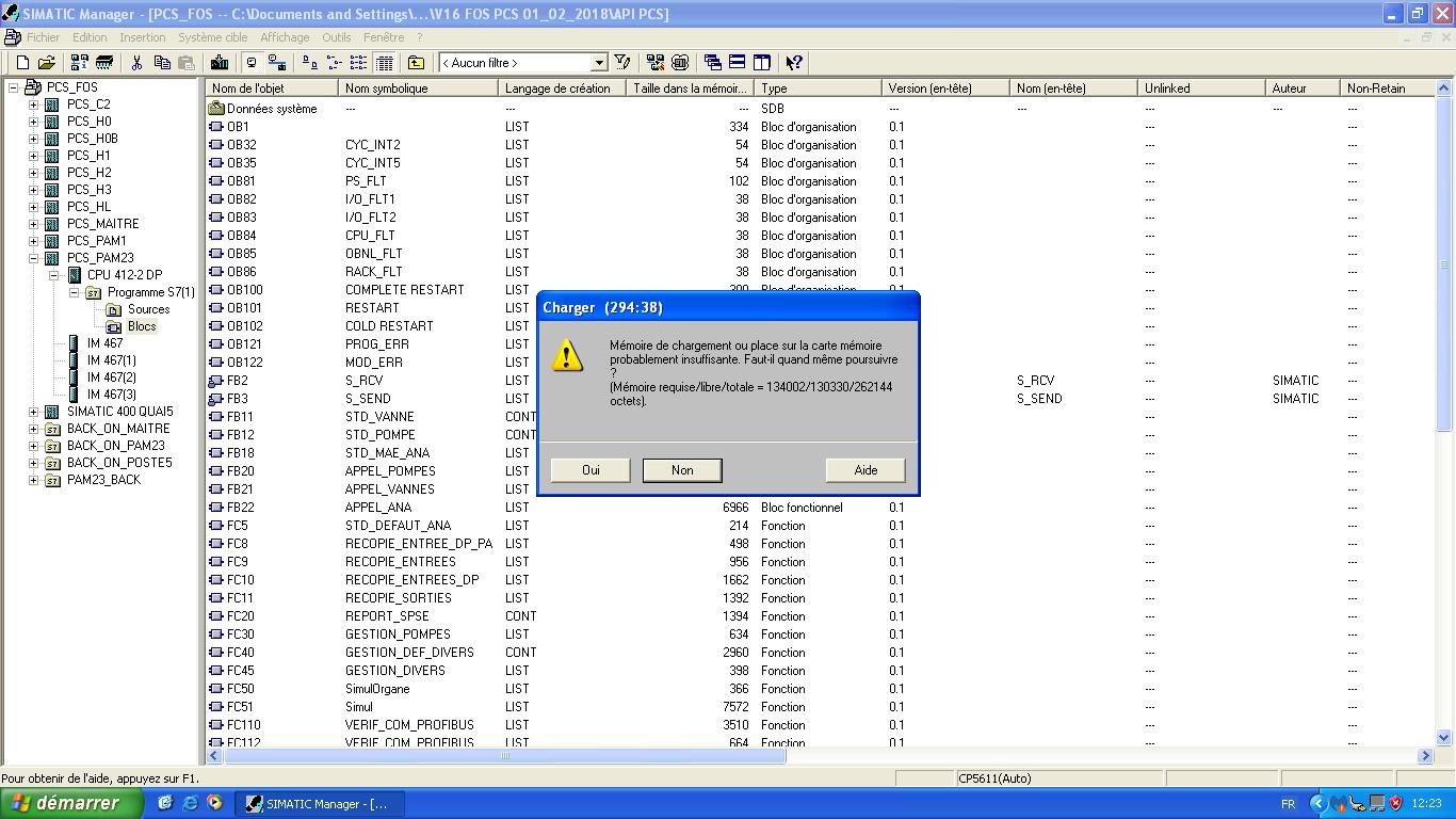

Ma CPU 6ES7412-2XG04-0AB0 me donne le message d'erreur en pj.
Vous en pensez quoi?

Essaye de faire une compression de la mémoire. (Dans Etat du module, onglet mémoire > comprimer)

Tu essaies de transférer le programme complet ou juste un bloc ? A priori ca doit être le programme entier, non ? Essaies en deux fois.
Re: défaut memoire
En plusieurs fois, ça passe.. j'ai questionné le support. on va voir.

Il faut le double de mémoire pour pouvoir transférer un bloc/programme car la CPU copie d'abord le bloc et l'efface ensuite.

Toutafé, et on a souvent le problème avec des 400 qu'on pense être des "gros" automates alors qu'en réalité certaines CPU ont une mémoire de chargement tout à fait ridicule.
Re: défaut memoire
Lorsqu'un automate Siemens possède une carte mémoire, tu disposes différentes zones mémoires :
Lorsque la mémoire de chargement est presque pleine et que la compression de la mémoire ne suffit plus, la seule possibilité est de CHANGER la CPU par une autre avec une mémoire de chargement plus importante.
Si c'est la mémoire de travail, changer la carte mémoire MMC par une de plus grande capacité si tu n'es pas déjà au maximum.

Après s'il s'agit de retransférer le programme automate complet, alors autant faire un effacement total de la CPU et recharger ensuite le programme.
Re: défaut memoire
C'était ma mémoire de travail qui était sous dimensionné. Du coup j'ai placé une MMC et ca va beuacoup mieux...
