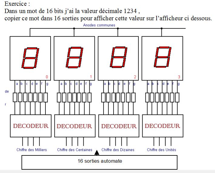

Re: Décomposition de la fonction BCD_TO_INT
[attachment=0]__BCD.JPG[/attachment]
- Messages : 7805
suite,
pour faire ça, il faut d'abord convertir le mot en BCD avant de le copier sur les 16 sorties.
EX:
%MW0:=1234;
%Q2.0:16:=INT_TO_BCD(%MW0);
EX:
%MW0:=1234;
