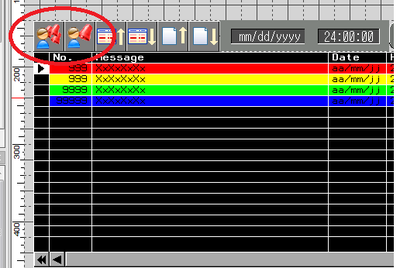

Bonjour les experts,
j'ai une petite question mais une grande ambiguïté :roll: ,
sur le paramétrage d'alarmes de vijeo designer comment associer le bouton d’acquittement du tableau à une variable externe ( variable d'automate)
cad sur chaque acquittement un bit sur mon automate devient à 1
merci par avance

Bonjour Philou et merci pour votre réponse ,
moi je veux pas associer l'alarme a une variable mais plus le bouton d’acquittement a une (qui fait le changement de couleur d’état de l'alarme)
ci-joint encerclé en rouge

Messages : 2142
Re: Acquittement des alarmes Vijeo designer
Slt,
A ma connaissance, c'est pas possible.
Seul ce bouton (ou l'action Acq one) acquitte l'alarme (côté vijéo designer) dans le résumé.

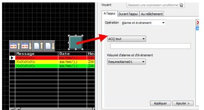

Messages : 7807
il faut remplacer la touche acquit par une touche perso qui ferait la même chose + activation d'un bit
Messages : 2142
Merci sinced, je le ferai ce soir alors via mon compte gmail.
Salut Itasoft, +1 avec toi, c'est ce que fait mon projet (exemple avec 3 alarmes)
De plus, il peux désactiver le bouton Acquittement dans son résumé d'alarme (voir dans les propriétés) et n'utiliser que son propre bouton !

itasoft a écrit : 26 févr. 2018, 12:27 slts,
Bonjour itasoft
c'est a ce que j'ai pensé moi aussi , dans les propriété des boutons on peux faire deux actions sur l'appui
la premier active un bit et pour ça y'as pas de problème
pour la deuxième fonction a savoir acquittement d'alarme je crois qu'il faut ajouter un script ?????
sincèrement je suis perdu l’équipe :oops:
toute suggestion sera la bienvenue et merci par avance
