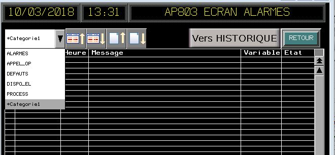

Sur un HMISTU855 avec Vijeo, V6.2.4 SP4.1
J’ai 2 vues résumé d'alarmes sur 2 pages différentes (1 vue PEL65 et une autre PEL63) pour 4 groupes d’alarmes : AlarmesPEL65, DéfautsPEL65, AlarmesPEL63 et DéfautsPEL63.
J’aimerai pouvoir afficher les alarmes PEL65 et les défauts PEL65 dans la vue PEL65 et idem pour PEL63.
Et t’il possible d’affiché plusieurs groupes d’alarme (au moins 2) sur une même vue « résumé d’alarmes » ? Ou je suis obligé de mètre les variables d'alarme et de défauts dans le même groupe?

dans la liste des boutons du résumé d'alarme il faut ajouter l'objet "FILTRE"

Itasoft, on peux pas créer un groupe qui résume plusieurs groupes d'alarmes, puis affecter celui ci au résumé ?
Il me semble que si, mais n'ayant pas vijeo sous la main à cette heure, je ne peux pas décrire le processus dans le détail.

oui aussi, mais ça dépend de ce que l'on veut faire, disons que le filtre n'affiche que le groupe sélectionné dans l'objet FILTRE et masque les autres groupes.

J’ai changé mon fusil d’épaule.
Les alarmes et défauts du PEL63 se sont plus recopier sur mon écran.
Pour récupéré c’est infos, il fallait que je mette en place une communication Jbus modbus (se que j’avais commencé à faire) entre mon M340 dans le bâtiment 65 et un April 5000 qui est situé dans un autre bâtiment le 63.
L’interface de communication de c’et April a été réutilisé pour une autre supervision. Cette option à été abandonné, ce qui n’est pas primordial pour mon client.
J’ai donc 8 alarmes et une 30 ene de défauts du PEL65 a traité, j’ai tout regroupé dans le même groupe d’alarmes.
Vos réponses me sera utile j’espère dans un autre projet.
