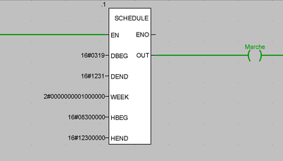

J'ai essaie de permet de commande un action par un date define et heur bien calculés j'ai essaie avec le bloc SCHEDULE pour démarrer un action pendant un date et heure et minute mais il sa fonction pas j'ai mette un exemple simple pour teste mais rien à signaler.
EN : entre d'un contact bool
DBEG :la date de début exemple (03-16)
DEND : la date de fin exemple ( 03-29)
WEEK : la semaine on a 7bit exemple vendredi bit =2)
HBEG : heure de début de la période exemple (22-59-59)
HEND : heur de fin de la période exemple ( 00-59-59)
Out : date ok sortie exemples moteur démarre -----(moteur)
Fonction d'horodateur SCHEDULE

DBEG :la date de début exemple (16#0316)
DEND : la date de fin exemple ( 16#0329)
WEEK : la semaine on a 7bit exemple vendredi bit =(16#0002)
HBEG : heure de début de la période exemple (16#22595900)
HEND : heur de fin de la période exemple ( 16#00595900)

Re: Fonction d'horodateur SCHEDULE
Bonsoir Merci pour l'information
J'ai essayé de mettre un petite exemple mais il sa fonction pas je s'ait pas
------|MA|---------------------------(MARCH)---
---|%S6|------}-----{EN
--------|MA|-----}------{EN
L'antre je met la date que je define
OUT |----------------------------------------(MARC)---
Est-ce que possible de me explique pourquoi il est sa fonction pas.
Ce bloc ne présente pas de difficulté particulière, il suffit de s'inspirer de l'exemple donné dans l'aide en ligne. Ici la sortie est activée le lundi de 8h30 à 12h30 et ce du 19 mars au 31 décembre.

Bonsoir
Merci beaucoup pour l'explication j'ai un seul truc j'ai pas encore comprend bien
WEEK : Normalement (16#0006) exemple lundi
Ce que j'ai pas compris 2#0000000001000000
Merci infiniment.
Chacun des sept bits de poids faible de ce mot correspond a un jour de la semaine. bit 6 = Lundi, bit 5 = Mardi, etc., bit 0 = Dimanche. Qu'on l'écrive en hexadécimal ou en binaire ça revient au même mais en binaire on voit bien quels jours sont sélectionnés. Exemple : 2#0000000001000001 = activé dimanche et lundi
