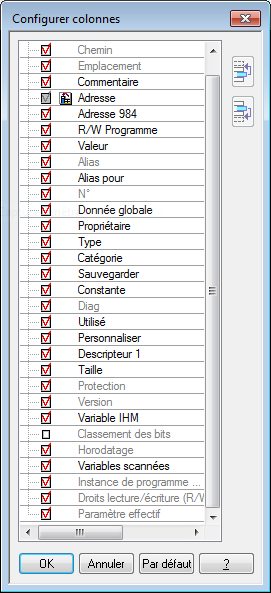

Une question simple, sur un M580 BME P58 2020 (FW02.20), est-ce normal de n'avoir aucune option de "retain" pour la rémanence des données ? Comment gérez vous ce point ?
Non présent dans la fenêtre du "data editor" :
Non présent dans les colonnes dispos :

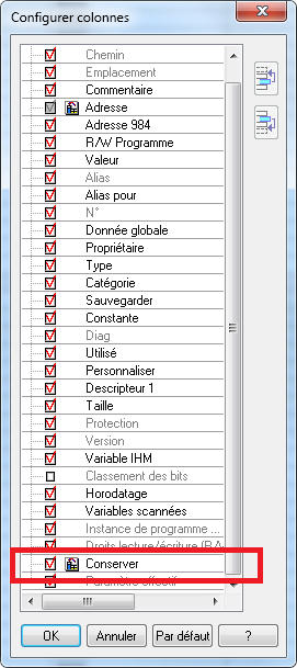

Il faut faire un clic droit sur la fenêtre "propriétés des données", data filter chez toi et là on peut personnaliser les colonnes et faire apparaitre la propriété "conserver", retain dans ta version anglaise. Par défaut toutes les variables sont conservées donc en pratique on ne fait rien de spécial. c'est plutôt dans le cas (rare) ou on veut remettre à zéro une ou des variables sur coupure secteur qu'on décoche cette case.

Merci de ta réponse JC. Le problème c'est que ça n'est pas disponible, et j'ai l'impression que c'est lié à la CPU, possible ?

C'est curieux, j'ai créé un projet avec la même cpu et ça apparait chez moi. Maintenant je dois bien avouer que je ne suis jamais préoccupé de cette option sur les projets que j'ai pu faire en Unity.

A priori, si cette option est absente, c'est qu'elle est présente pas défaut pour toutes les variables (ce qui va dans le sens de ce que tu décris).
Je viens de voir que l'option "Démarrage a froid uniquement" est cochée, à mon avis le problème vient de ça ! Je fais des essais cet après-midi sur ce problème et je vous fais un retour.

Ce qui est curieux, c'est que sur ma version de Unity (XL 13), j'ai une bonne dizaine d'options en moins sur le choix des colonnes et ce quelles que soient les CPU choisies.
Et j'ai pas "Conserver".
