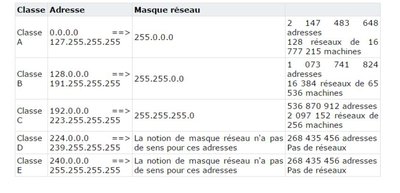

déjà les adresses 192.168.11.XXX c'est de la classe 3 le masque doit être 255.255.255.0
Machine rose doit aussi être de la même classe soit 192.168.11.XXX masque 255.255.255.0

OK donc le classement des adresses IP c'est pas fait pour toi.
Si on prends l’exemple de Maxpeigne du début, dis moi ce que ça coûte de respecter la convention concernant la classe C
cliquer

Ce que dit Kallysto est vrai et dans la norme puisque la classe C va de 192.0.0.0 à 223.255.255.255.
Si j'ai un équipement en 192.168.0.5 et un autre en 200.200.200.200, si tu ne modifies pas le masque de sous réseau pour qu'ils puissent communiquer, à quoi cela sert d'avoir une norme avec une classe IP si large??
Le masque sous réseau 255.255.255.0 est le masque par défaut et non le masque imposé
