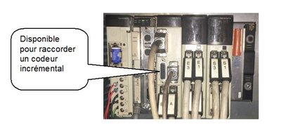

ah d'accord , je vois , et sur TIA Portal , quelle fonction j'utilise ?
tenez voici des photos du système, qu'il est actuellement en fonctionnement que je dois changer
vue de face
vue de droite
vue de gauche
zoom
Automate Schneider
GG10

il faudrait le programme de l'automate Schneider pour comprende ce qui a dedans
après faut savoir comment dialoguer avec le Schneider
et ensuite le siemens dois donner des ordre au Schneider
mais moi personnellement je virerai un des deux automates !!!
y a pas mal de coupleur de com sur le Schneider c quoi ???

Oui je vais voir car l'automate Schneider est connecter a une machine, et cette machine contient des vérin , une découpeuse etc.. donc je pense c'est compliquer de virer l'automate Schneider, c'est pour ça qu'il veut connecter le Siemens au Schneider..
Oui j'ai vu les messages d'avant mais j'avoue je suis un peu perdu :roll:
ps: l'armoire fait 1m60 de haut sur 1m de large donc voila pourquoi il y a beaucoup de coupleur de com

if faut récupérer le programme Schneider pour analyser t as pas le choix !!
ensuite pour faire dialoguer un siemens avec un Schneider c galère faut câbler des entres et sorties entre les deux automates
Messages : 2242
Re: Aide programme codeur
Ce n'est pas une carte de com. Dans le Premium, c'est une CAY21 qui est une carte d'axe. Pourquoi vouloir greffer une verrue sur cet automate ? Il faut tout faire dans le Premium qui est parfaitement capable de gèrer le tout. Ce sera bien plus simple plus économique et autrement plus maintenable..

très bien , mais moi tout ce que j'aimerais qu'on me dise c'est quoi mettre dans le programme... le reste pour l'instant je m'en occupe pas, je verrais avec mon chef etc.. juste me guider sur mon programme vous voyer , on modifiera en conséquent après..

Donc tu on ne parle pas de codeur avec 3 capteurs inductifs on parle plutôt de boite a came la non?
Sinon avec 2 capteurs inductif on doit pouvoir déterminer le sens de rotation et la position grâce à la carte d'axe CAY21.
Je suis pas le pro de schneider mais ça doit marcher comme un codeur 2 voies cette histoire de capteur.
Dans ce cas le 3eme capteur servirai à la prise d'origine.
Après faut faire la bonne mise a l'échelle de ta valeur.
