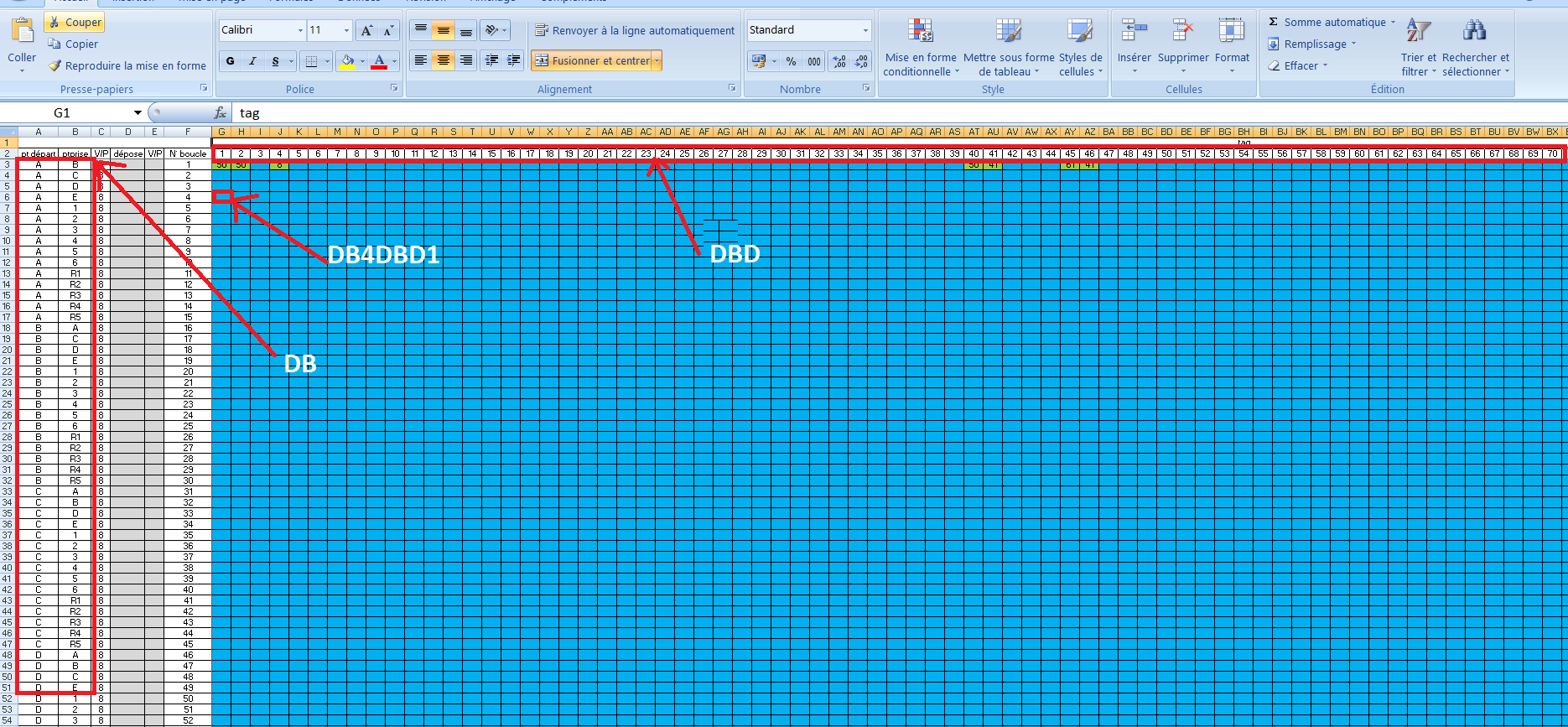

Bonjour ,Je suis nouveau sur le forum et novice en automatisme et j'aimerais votre aide pour résoudre un problème que je rencontre .
je travaille sur un MOP V3 de chez siemens avec S300 ET STEP7 .
J'ai dans mon programme, 300 DB avec chacun 107 DBD .
J'aimerais à partir d'un tableau excel qu'un opérateur puisse modifier les données de ces DB sans toucher à step 7 et lancer un script qui met a jour automatique les valeurs .
Le tableau est tellement grand que je ne peux pas a mon avis faire quelque chose d'intuitif et ergonomique sur l'IHM avec Wincc .

Bonjour merci pour ta réponse.Aurais tu un exemple ou un lien qui parle de l'importation des recettes parce que c'est exactement ce que je recherche en plus de pouvoir utiliser un script.
Un MOP (Main Operator Panel) est un Pupitre de commande contenant plusieurs équipement à savoir un automate, une IHM et un Pc...
La différence majeur entre la Version 2 et la Version 3 c'est que dans la V3 le switch qui était un ET200 a été remplacé par un scanlance X216 et que sur le pupitre les bouton poussoir on été remplacé par un module KP 8F.
je te met une image.
