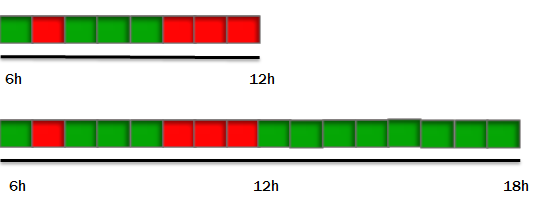

je suis actuellement stagiaire et mon entreprise souhaite remonter des informations d'une machine. Je m'explique, je veux que toutes les 15 minutes, un petit rectangle devienne rouge ou vert en fonction de l'état de la machine (marche/arrêt). Je souhaite également que cela commence à une heure précise (6h00 du matin et qu'il n'y ai qu'un seul rectangle à 6h15 et donc 24 rectangle à midi par exemple). C'est donc comme une feuille de route mais automatique.
Auriez vous une idée de la logique à adopter ?

si g bien compris tu veux savoir si la machine a été arrêté dans le quart heure ??
si oui
tu dois remonter l'information de marche dans le HMI ex: ma_marchine.
ensuite tu définis une variable par quart heure soit soit 12x4 variables bool correspondant au carre rouge. ex: 6H,6H15,6H30 etc...
ensuite dans script du hmi tu écris
if heure>6 et heure <7 et min>=0 et min <15 et not ma_marchine alors set 6h
if heure>6 et heure <7 et min>=15 et min <30 et not ma_marchine alors set 6h15
etc...
les variables 6h 6h15 6h30 anime un carré rouge superposé sur le carré vert avec une animation type visibilité

Effectivement, je n'avais pas bien réfléchi à mon concept. Je voudrais relever les arrêts supérieurs à 5 minutes, par tranche de 15 minutes. (la feuille de route actuelle étant sur papier, les opérateurs remplissent au fluo des rectangles toutes les 15 minutes suivant l'état de la machine). Cependant, le responsable de l'atelier m'a dit qu'il ne souhaitait pas prendre en compte les arrêts inférieurs à 5 minutes.
Donc le fait d'avoir des graphiques d'entrée sortie toutes les 15 minutes est peut être inadapté.
" if heure>6 et heure <7 et min>=0 et min <15 et not ma_marchine alors set 6h
etc...
a heure=6 et min=0 tu raz tout "
Ce code est très semblable à ce que je recherche, le problème est que lorsqu'il sera 8h00 du matin, les rectangles supérieurs contenus entre 8h15 et 6h00 seront rouges (bit à 0) et non pas de couleur transparente ( du moins de la couleurs du fond d'écran).
Qu'en pensez vous ?

De plus pour moi un bargraph ne peut pas concéder de "vide" je m'explique par un schéma :

Tu pourrais pas déclarer deux structures de bit (48 au total, 1 par quart d'heure) dans ton ihm..
et travailler avec un index (compteur incrémenté tout les quart d'heure)
Tu pourrais avoir un truc du genre
Visible(index) = 1
Animation(index) = mémoire arrêt

la solution à Philou77 est bonne aussi,
--déclarer un tableau de bits et l'initialiser tous à 0
-déclarer une variable INDEX
-toutes les 5mn incrémenter INDEX
-si la machine tourne mettre à 1 le bit de rang INDEX
