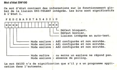

j'essai de faire une communication avec un RELION et un TSX87 425 en unitelway a priori tout est bon, le voyant UNITELWAY sur le processeur
est éteint, Dans pl7_com l’esclave est bien scruté, mais dans Crimson 3.0 le logiciel de REDLION pas de com pas de mise a jour des tables.
mes questions sont :
- avez vous déjà eu ce pb ???
- y a t il une différence entre unitelway de la serie 7 et la nouvelle gamme on va dire premium ???
Merci pour vos réponses !!

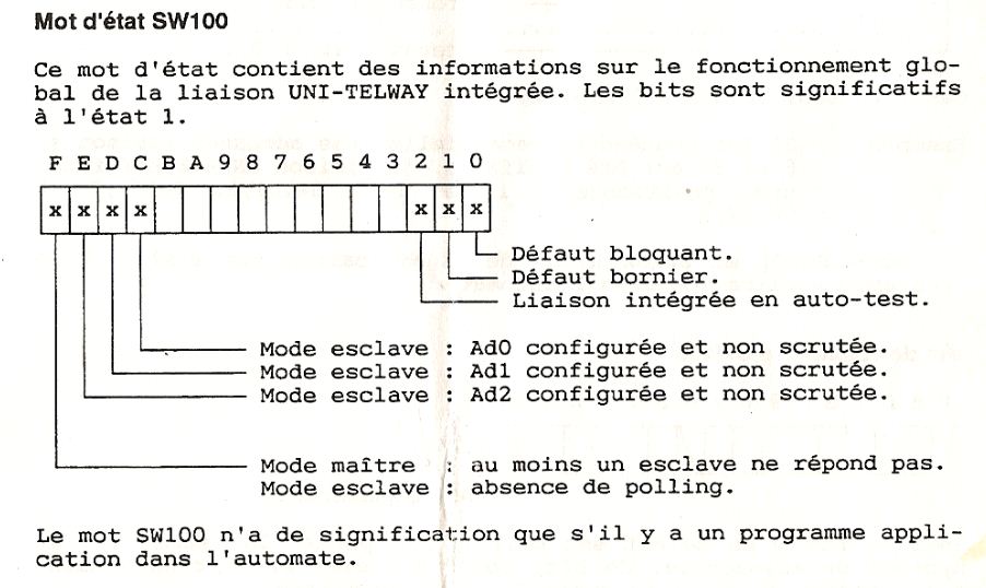

ça veut dire que ça communique pas, que dis le Bit %SW100,F ?? à 1=l'esclave ne répond pas
on présume que sur le REDLION ya le driver Unitelway
L'automate doit être Maitre et le Redlion esclave à l'adresse 1
Décrire le cable de connexion
sinon il faut le driver unitelway de la serie 7 sur le Redlion, le plus judicieux aurait été de mettre un IHM tactile Magelis qui possède le pilote série 7

Re: REDLION ET SERIE 7
l'automate est esclave le redlion est maitre..
quand je défini une table de variable dans le logiciel redlion, la valeur est n/a !!!!!
il peut être bien scruté et pas répondre c'est pour ça que je demande l'état du bit %SW100,F
il faut mettre l'automate Maitre et le IHM esclave à @1
sinon que es que il y avait de connecté avant sur cette prise unitelway integré ????
non en fait le redlion est une passerelle et l'automate est bien esclave.

ok, je croyais que REDLION c’était un IHM,
ça veut dire que sur la passerelle ya un driver Unitelway ???? et après la passerelle ça doit communiquer avec quoi ? avec qui ?
il faut regarder les bits du mot SW100
sinon donner ton @mail en MP pour envoi de la doc de raccordement de la prise SCI intégrée.
--cliquer dessus pour agrandir
