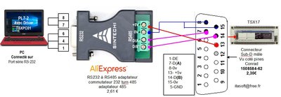

Confection du cordon de liaison entre le PC et l'automate TSX17 sous PL7-2

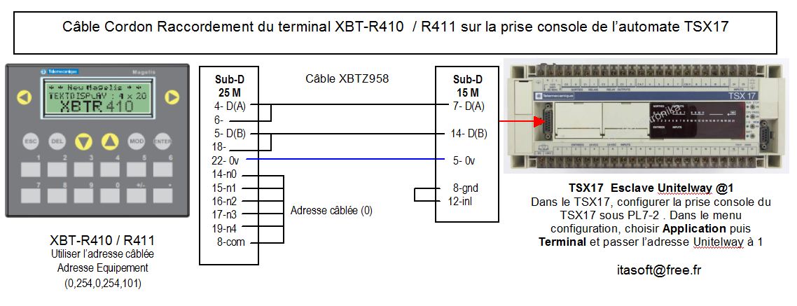

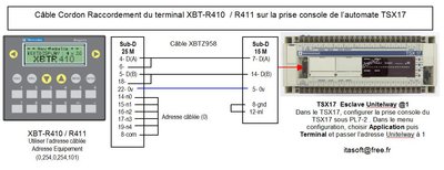

cliquer dessus
Re: Confection du cordon de liaison entre le PC et l'automate TSX17 sous PL7-2
A savoir que la prise console du TSX17 est exclusivement en Unitelway esclave le seul IHM commercialisé que l'on peut raccorder dessus c'est le
XBT-R410 XBT-R411 (si c'est pour remplacer un ancien XBT-A obsolète, il faut convertir l'application XBT-A pour migration (fichier .xtx) )
