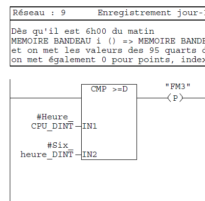

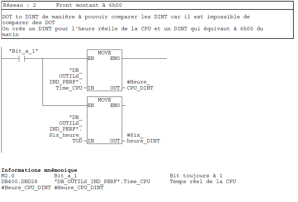

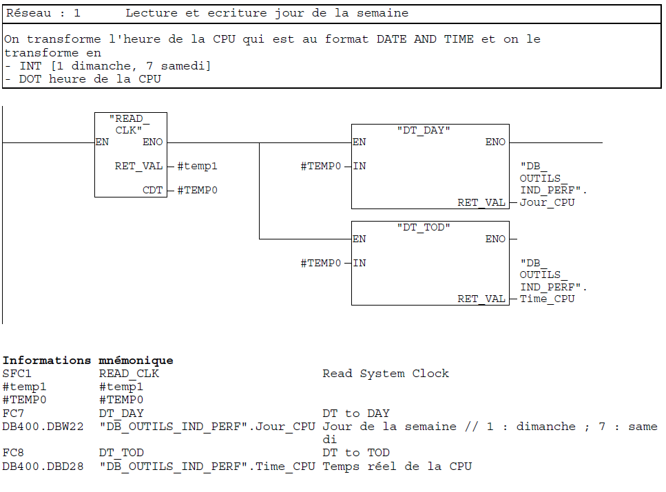

je viens de me rendre compte que j'avais tord. Effectivement, mes données ne sont pas effacées lors du passe de Run à Stop de ma CPU.
Je m'explique, j'ai 10 tableaux dans mon programme, j'ai un bit qui crée un front montant à 6h00 du matin et qui fait que les données du tableau i se transfèrent dans le tableau i+1.
Les valeurs du tableau 10 sont donc envoyées vers le "néant".
Or, lors de la coupure générale de courant de lundi, on vient de m'expliquer qu'ils ont eu du mal à le couper et qu'ils ont du le faire plusieurs fois. De plus je viens de comprendre que le fait de passer la CPU de run à stop puis run m'active mon bit qui crée le front montant à 6h00 du matin.
Donc lorsqu'ils ont coupé et rallumé plusieurs fois le courant, mes données se sont retrouvées dans le néant.
Je souhaite que lorsque je passe ma CPU de run à stop cela n'active pas le bit de 6h00 du matin.
Voici les réseaux qui gèrent ce front montant. Si quelqu'un a une idée je suis preneur.

Sers-toi des OB de redémarrage pour monter un bit qui te bloquera ton front dans ton réseau n°9...
ce bit devra être mis à Zéro après ton Réseau N°9 lorsque l'heure CPU sera inférieure à 6H00...
De cette manière, pas de front lors du redémarrage de la CPU

Ceci dit, après réflexion, tu auras le même problème dans la tranche horaire de 0 à 5h59 du matin...
Il faut faire le reset de M0.0 en comparant l'heure CPU = SIX HEURE juste avant ton front montant

Le souci c'est que la comparaison se fait sur une heure courante supérieure à 6h donc forcément si l'automate est coupé après 6h, le front sera activé à tous les coups et ce quelque soit l'heure. Pourquoi ne pas faire le front sur une comparaison entre 6h00m00s et 6h00m01 seconde ? il y a fort peu de chance que l'automate soit coupé précisément dans cette plage horaire de une seconde

j'ai trouvé je vous remercie Philou77 cela fonctionne parfaitement merci pour votre aide.
En effet JC87 cela aurait été plus simple vu comme ça mais je n'y avais pas pensé avant !
