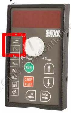

Je viens d'acquérir un variateur de vitesse pour ma machine à coudre
Quelles sont les valeurs à informer pour les courbes d'acceleration et décélération sachant que ma config est au plus simple, sans résistance de freinage ?

Variateur Sew Eurodrive Movitrac B MC07B0008-2B1-4-00
0,75 KW, année 2006. Les notices sont de 2007, le firmware ne correspond pas parfaitement à la notice question des Pxxx parametres.
Par exemple, malgré que le menu LONG est activé, je n'ai pas accès aux P07x qui me donnerait les infos du variateur: type, courant nominal, no de firmware etc. Ce var. a fonctionné une fois avec ce moteur mais tournait lentement.
J'ai fait un reset usine et tenté maintes fois mais ça ne démarre pas.
Pour'ce montage delta, je mets 240v et 3,8a, est ce correct ?
En fin de parametrage le variateur envoie un peu de jus au moteur puis pas de démarrage possible.
La led rouge est fixe.
Merci à qui pourra m'aider !

Sur un movitrac avec une fbg tu peux modifier les accélérations et decelerations via la console avec:
  • Les flèches haut et bas pour aller sur les rampes
  • Enter pour pouvoir modifier la valeur (de mémoire elle se met à clignoter)
  • Tu changes la valeur avec les flèches haut et bas
  • Tu valides avec Enter
  • Tu quittes le menu avec Out
Mais je ne penses pas qu'un problème de rampe empêche ton moteur de démarrer.
As tu un schéma afin de montrer comment tu as câblé ton variateur?

J'interagis depuis la console embrochée sur la façade du variateur, FBG11B comme sur les photos.
J'ai juste besoin de regler la vitesse avec le potentiometre, sur ma machine a coudre...

Si tu veux l'utiliser sans cablage c'est avec le menu du bas en forme de commutateur.
Quand tu es sur tes rampes d'accélération et décélération tu continues à descendre jusqu'a etre sur le menu "local" (l'icone du commutateur tout en bas).
Tu appuies sur entrer pour activer le mode, et de mémoire tu appuies sur RUN pour le démarrer et STOP pour l'arreter.

Ok Maxpeigne, tu as résolu partiellement le problème.
Je tentais de démarrer par le "StoP" sans pictogramme, c'est celui qui s'affiche à la mise sous tension du variateur.
et il semble que dans ma configuration, ça plante tout.
Je viens de le mettre sous tension et essayer comme tu dis, en mettant en route par le "StoP" du pictogramme "variateur", icone du bas.
Il vient de fonctionner correctement.
Puis j'ai essayé le "StoP" sans pictogramme.
Le variateur est à nouveau bloqué.
Jeromef3
Messages : 10
Enregistré le : 28 sept. 2018, 10:02
Re: Mise en service variateur de vitesses Sew
Message par Jeromef3 »
Après un blocage, il faut le déconnecter du secteur un moment. Ici une demi heure a suffi.
Il est redémarré prêt à fonctionner, cad "StoP" et diode rouge clignotante, ainsi que le pictogramme "bouton de variateur" clignotant aussi.
Tout fonctionne, "Run" , "Stop" et variateur tout OK.
Je conclus qu'après un blocage, il faut débrancher l'alim 230 V pour un vidage de la mémoire.
Merci encore

Voici 2 incompréhensions de ma part qui m'ont créé des difficultés:
Sur la console de parametrage FBG11B, Dans le déroulement des menus, il y a 2 fois le "StoP"
1/ - Une fois sans pictogramme, pour le fonctionnement à partir de commandes externes
- Une autre fois pour commander avec le tableau de commandes clipsé sur l'appareil, avec icone potar allumée.
Maintes fois j'ai voulu démarrer en "StoP" sans icone allumée, alors qu'il n'y a rien sur le bornier de connexion pour commander.
Et pour cause, je commande depuis le "FBG11B" clipsé qui est en grande partie désactivé.
2/ pour cette config simplissime, pictogramme "bouton de variateur" allumé, celui le dernier, le plus bas, il faut "entrer dans le menu" pour être en mesure de démarrer le moteur, comme on entrerait dans un des menus de configuration au dessus.
Ceci peut se justifier par le fait que le "FBG11B" est plus un clavier de configuration et d'essais.
Le fonctionnement normal serait plus naturellement à partir de commandes externes.
