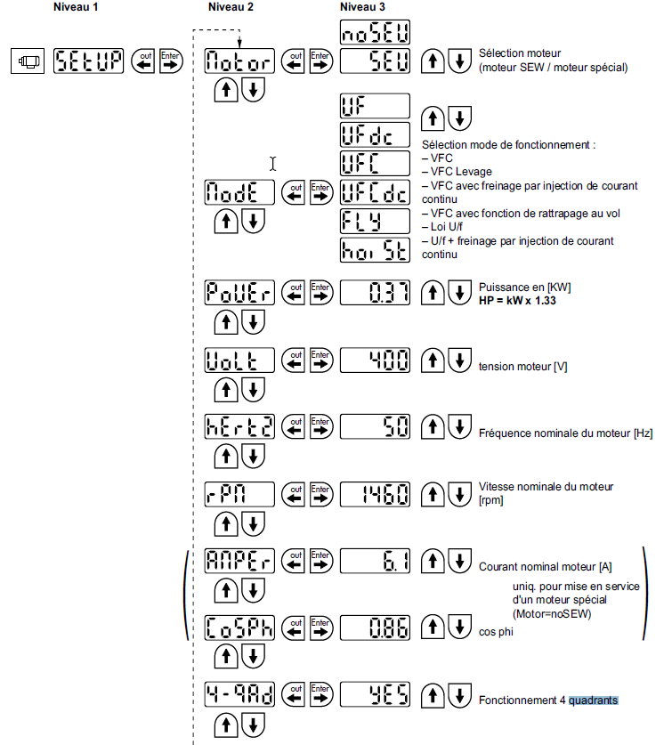

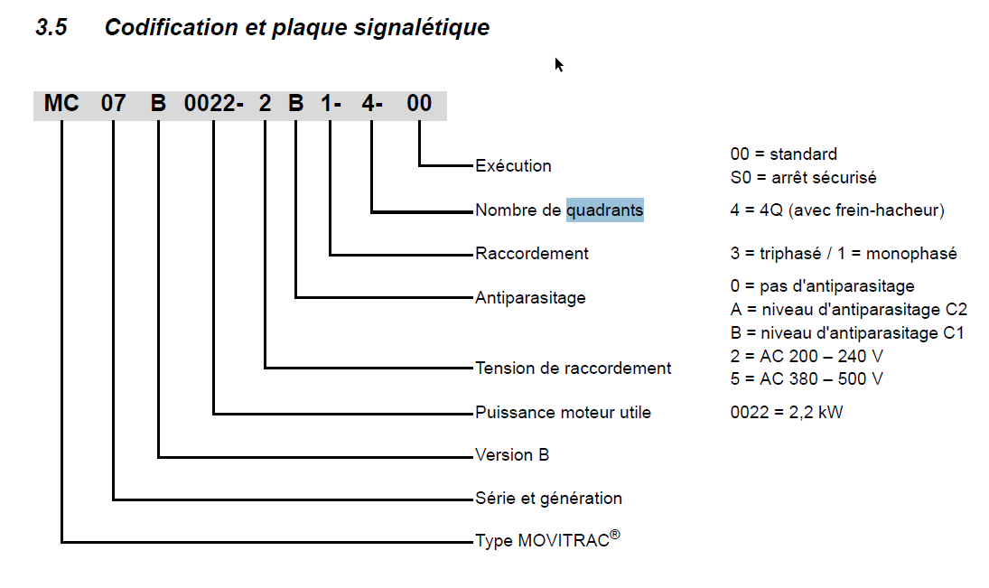

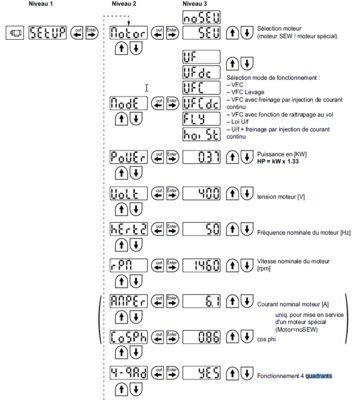

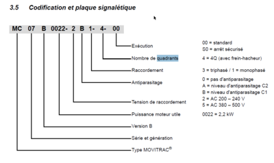

Si ton moteur passe générateur, as tu essayé de configurer ton variateur en 4 quadrants?
Re: Mise en service variateur de vitesses Sew
Merci à toutes les pistes que vous m'avez fourni et qui m'ont toutes permis d'avancer et de solutionner.
Mon var. n'etait pas configuré en 4 quadrants, j'avais une erreur Fail 07.
Remis en 4 quadrants, le même problème subsiste mais apparait comme F 04. !!
Pour conclure, c'est solutionné, il y avait 3 problèmes, erreurs de configuration :
1/ quadrants
2/ mode
3/ courbe de décélération
voici pour mémoire la configuration très simple:
- variateur de fréquence Sew Movitrac B 0,75 Kw
- moteur de machine à coudre de 1ch, 0,75Kw qui tourne en roue libre avec une pédale d'embrayage mécanique pour le mettre en charge,
- commande avec la console clipsée sur le devant de l'appareil, la console FBG11B.
- aucun raccordement autre que l'alim 230v mono et la liaison au moteur.
1/ Le mode 4 quadrant doit être ON.
2/ Cette config demande un mode VF DC ou VFC DC, tous les autres modes posent problème soit au StoP soit à la décéleration par potentiomètre.
Le mode FLY rattrapage au vol plante (F04) mais fonctionnerait vraisemblablement s'il y avait une résistance de freinage.
3/ De plus il faut une courbe d'accélération de +- 6 s et une courbe de décélération supérieure ou égale à 15 secondes. 14 s Plante F04 lors de la décélération au potar.
Un grand merci à tous !
