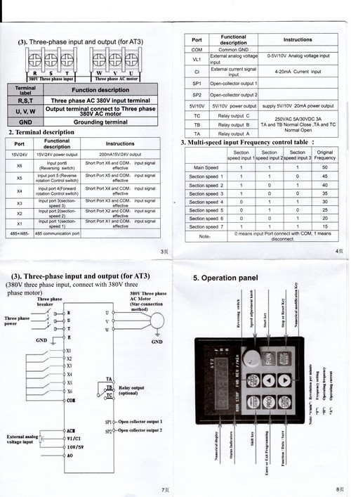

Merci JC. Déjà un bon pas en avant, le moteur est sain. Testé ce matin après ma visite sur le forum. Pas de grincement, peut être pas à sa capacité maxi, puisque je n'ai as le 380 donc j'ai monté un condensateur, et ça fonctionne très bien. Donc il ne me reste que la programmation. Je joins une prise de vue de la notice mais je ne sais pas si ça passera entièrement. J'essaierai demain d' envoyer les caractéristiques du moteur, mais je pensais bien à un problème de programmation sans être capable de la résoudre. Dans tous les cas c'est sympa de vous donner la peine de tenter de me dépanner. Plus facile pour moi de tailler une lame dans de l'acier que de régler cet engin...

Bon, maintenant compte tenu de mes connaissances en anglais, il ne me reste plus qu'à faire traduire cette notice pour savoir quelles sont exactement les rubriques à modifier, sachant qu'à chaque essai, je conserve le réglage par défaut en mémoire pour le réinitialiser en cas de c.... Dans tous les cas de figures merci pour votre aide et surtout votre patience.
