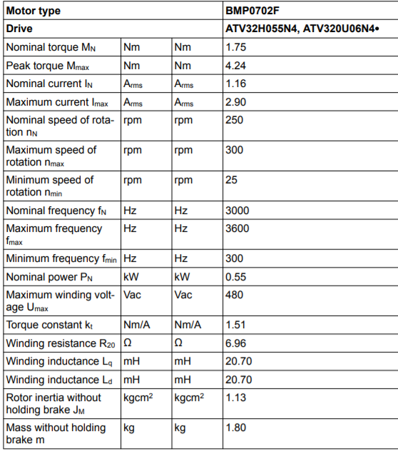

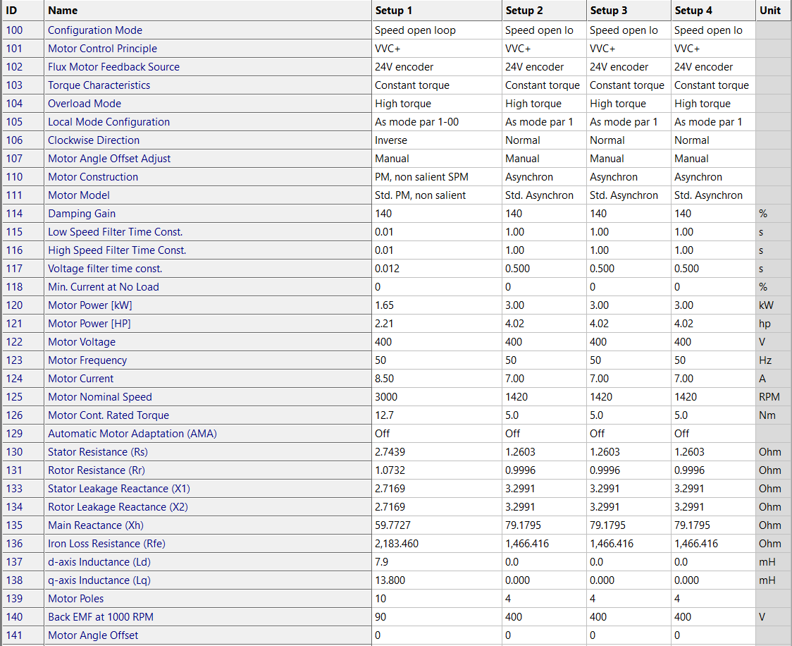

je vous interrompt un instant dans votre débat sur les prises pour vous dire que j'ai enfin réussi a faire tourner mes moteur sur mon variateur :D .
J'ai pour cela, après avoir essayer en u/f sans succès,
augmenter le paramètre 124: courant moteur a 8,5 A.
Pour l'instant ça tourne pas mal a 50Hz, mais a 100Hz il font un peu un bruit de casserole (même si 50/ 60 Hz devrait suffire pour mon application) , a mon avis il y a moyen d'optimiser les paramètres :
fiche technique moteur:
Si vous avez des conseil sur les paramètres a ajuster je suis tout ouïe.
