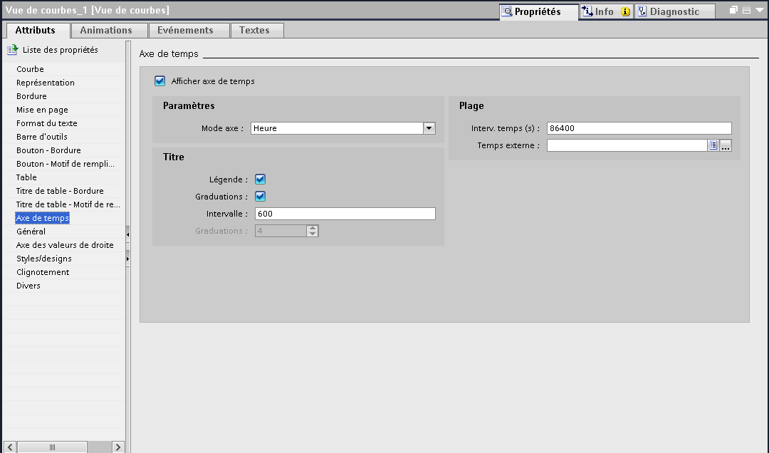

Voici un problème que je rencontre régulièrement et dont je peine à me sortir.
Lors de l'affichage de graphiques, je souhaite augmenter la plage d'affichage de manière à voir en une seul fois 1h ou 1J suivant les réglages du graphique.
J'ai réglé le graphique suivant sur une plage 1J,
avec les réglages suivant....
Alors que mon panel est allumé depuis plusieurs jours, seul le début du graphique est mis à jours, la courbe s’effaçant avant de combler le vide à gauche....
sauriez vous me dire ce que j'ai loupé?
Merci d'avance.
Valery

Re: Mise à l’échelle Graphique TIA

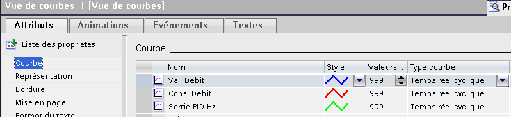

J'ai pas de WinCC sous la main mais tu as juste configuré l'objet courbe, il faut également configurer le nombre d'échantillons des variables pour que ça corresponde. Si tu mémorises 100 échantillons toute les secondes (a savoir 100 secondes), tu ne verras dans ta courbe que 100 secondes, soit pas grand chose. Cherche dans cette direction.
Salut à tous
@bipcoyote : Il semblerai que les graphiques évoluent également si je ne suis pas sur la page de celui-ci.
j'ai un certain nombre de pompes qui démarrent à peu prés en même temps et j'arrive à visualiser toutes les valeurs en naviguant d'une page à l'autre (mais sur quelques minutes seulement. je voudrais augmenter cette plage).
@ProfnovA : Tu parle de ceci? dans les imprime écran plus haut, les données ne sont pas affichées depuis la clef USB, mais stockées dans le panel "temps réel cyclique".
excuse moi, je n'ai peut-être pas compris ce que tu voulais dire.....
j'affiche sur une autre page les données sur 5j depuis ma clef usb, j'aurai voulu afficher les valeurs à la journée (ou l'heure) même si aucune clef n'est présente sur le panel....
merci à vous.
Comme je vois sur ta photo, effectivement tes données sont bien sur ta carte de stockage.
J'ai eu le même souci que toi sur un affichage en temps réel sur step7 et wincc flexible.
J'ai donc deux pages :
page en temps réels : paramètre de la source : variable de l'automate,
page historique : paramètre de la source : [Archive_courbe].
Archive_courbe est créé dans Historique\Archives avec comme paramètre:
Nombre d'enregistrements : 60000
Lieu d'archivage : Fichier - RDB
Chemin : \Storage Card CF\
Méthode archivage : Créer automatiquement l'archive secondaire
En espérant que cela t'aide.
