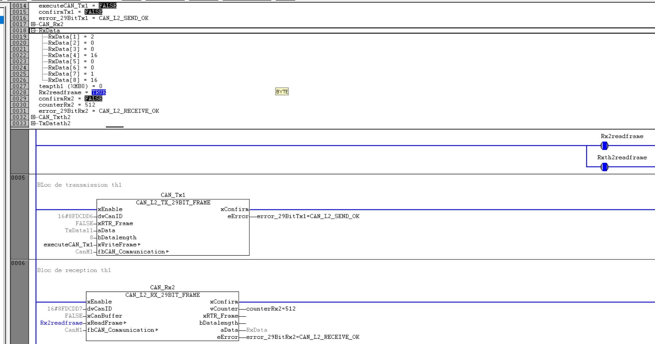

Re: codesys 2.3 Convertir hexa en decimal
merci pour la réponse,
Je me suis mal exprimé.
Voir la capture jointe:
Je peux voir la réponse du thermostat en RxData[7] et RxData[8]
La réponse est en hexa.
Dans l’exemple joint
RxData[7] 1
RxData[8] 16
0116 en hexa donne 278 en décimal soit 278/10 =27,8 degrés
Comment puis-je arriver à une variable Temp en REAL en partant Des RxData 7 et 8 dans le ladder?
Merci pour votre aide.
Bien cordialement

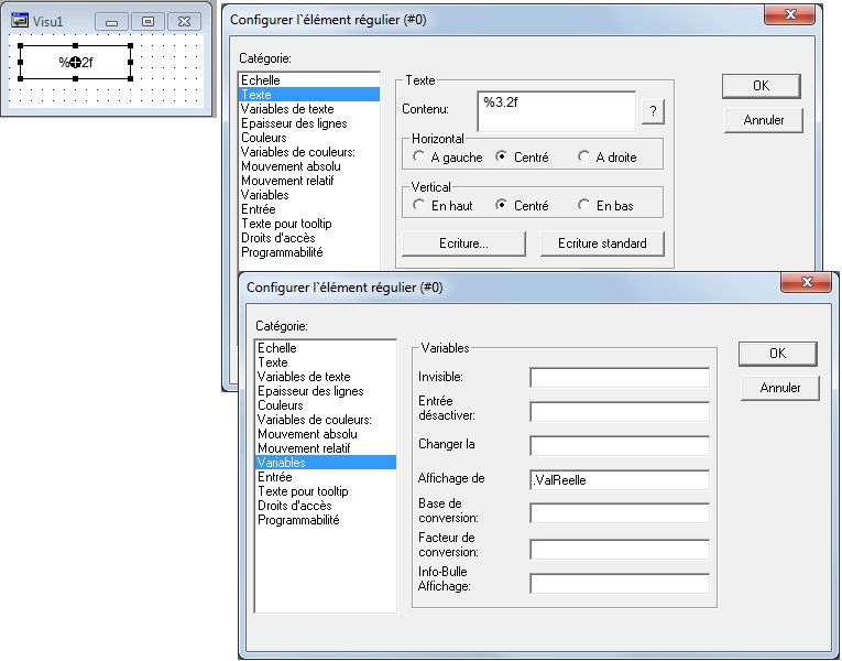

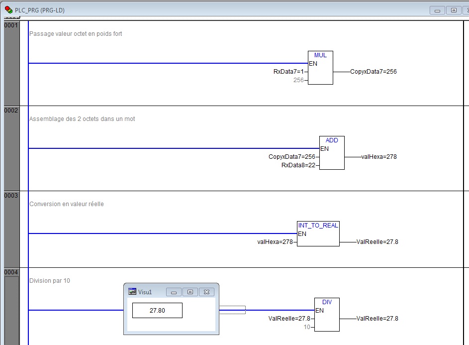

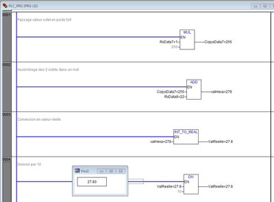

Une petite idée en Ladder. (Pour faire cela le ST serait plus "simple" à écrire.)
Cordialement.
Cordialement.
