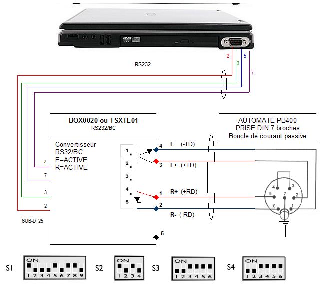

- Messages : 7806
Re: Communication avec API APRIL SMC 50
ça doit être en boucle de courant il faudrait connaitre le brochage de la prise console (sub-d 25) et avoir le convertisseur RS232/BC
boitier BOX0020 ou TSXTE01

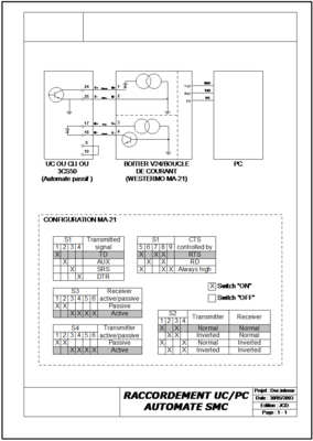

- Messages : 2239
En Effet il faut un convertisseur RS232/BC. idéalement Une MA-21 de Westermo qui était la boucle utilisé par Telemecanique sous la référence TSXTE01 pour les automates de la série 7. Voici un schéma avec le brochage et la configuration de la boucle qui doit être active ce qui n'est pas le cas pour les automates Tele.

@JC
c'est tout bon pour lui alors, il as le brochage de la sub-d 25 sur ton schéma , je vois que tu as un joli musé bien fourni, LOL

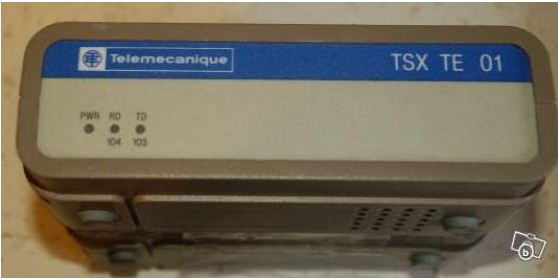

Je suis une collègue de Jeremy qui cherche aussi une solution pour notre API APRIL.
Merci pour ces reponses rapides. J'ai regardé pour trouver le MA21 en vente et c'est compliqué. Il y a peut-être un TSXTE01 et aussi un convertisseur sur un site marchand (Lien ci-dessous). Pouvez-vous me dire si ces 2 modèles fonctionnent?(TSXTE01 passif ?)
https://fr.rs-online.com/mobile/p/adapt ... e/6403584/
- Messages : 7806
oui le Radiospares à 87,90 € convient il peut faire actif 20mA mais il faut l'alimenter en 5V soit par la prise USB du PC ou sur une alim 5Vcc externe
