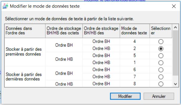

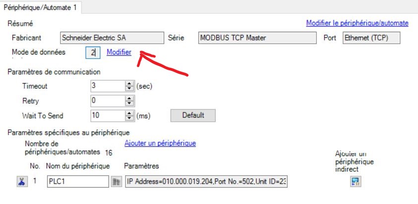

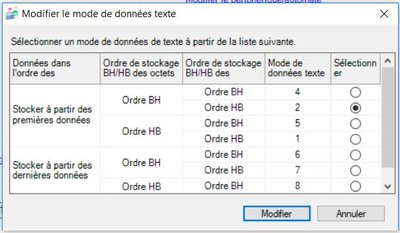

Récemment je suis tombé sur un duo M251/ Afficheur Proface.
Les gens qui ont développé le soft de la machine ont créé un DFB (enfin c'est pas vraiment en DFB en somachine, mais c le même principe quoi) qui remets les lettres dans le bon ordre pour les afficher sur le proface.
Bon mon job sur la bécane n'avait rien a voir avec ca, du coup j'ai pas trop fouillé la question, mais manifestement tu n'est pas le premier a rencontrer le problème, et je suis pas sur qu'il y ai une solution simple juste dans la config du proface du coup.

dans ce cas il faut se palucher l'inversion des octets à la mano.
ex:
Test_reponse_CB:='4DSS91V014JU0108';
Test_reponse_CB_ARRAY:=STRING_TO_ASCII_INV (Test_reponse_CB) ;
Test_reponse_CB_Proface:= ASCII_TO_STRING (Test_reponse_CB_ARRAY) ;
---cliquer pour agrandir -Table d'animation

Re: Affichage texte sur Proface
bonsoir
tu transformes ton string en caractère et tu fait une rotation circulaire !!!
