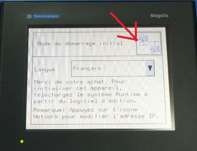

je dois paramétrer un HMIGTO neuf mais je n'arrive pas à transférer mon projet vers la cible. Ma version de Vijeo Designer 6.2 est assez ancienne et le runtime de la cible est plus récent que celui de mon soft donc le transfert est refusé.
Est ce que je dois utiliser Schneider software update pour mettre à jour Vijeo Designer pour avoir une version du runtime récente ?

c'est sur, sur que le HMIGTO est neuf et puceau ???
es que à la mise sous tension il apparaît cet écran ?

oui le HMIGTO est censé être vierge de tout runtime, il sort de la boite d'emballage. Par contre au boot il affiche un numéro de version de runtime donc j'ai un peu de mal à comprendre.
A la mise sous tension j'ai bien cet écran, quand je veux installer le runtime avec l'outil installateur runtime j'ai un message d'erreur "vous tentez de transférer une version précedente de runtime vers la machine cible, ou la version de runtime installée sur la machine cible n'est pas prise en charge"

il faut pas installer de Run-time mais affecter une @IP et transférer le projet Vijeo-designer

j'ai résolu mon pb en installant le SP7 de vijeo-designer et en écrasant la version actuelle du runtime dans le HMIGTO.
merci.
