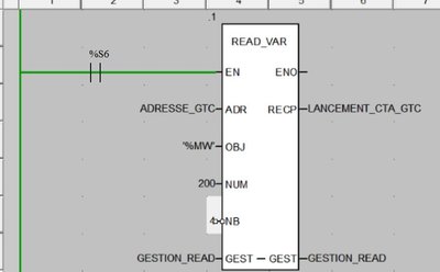

Afin de comprendre le fonctionnement de read_var, je suis repasser sur une liaison série en simple lecture de caratères ASCII.
J'ai essayé cette configuration:
L'adresse %MW200 ne correspond pas à l'adresse de LANCEMENT_CTA_GTC mais à l'adresse d'un tableau de booleens de 14 places.
Afin de tester la connexion, j'ai envoyé via PUTTY des chars mais en observant les valeurs du tableau, aucun bit n'est passé à 1.
Pouvez vous m'expliquer ma faute ?
