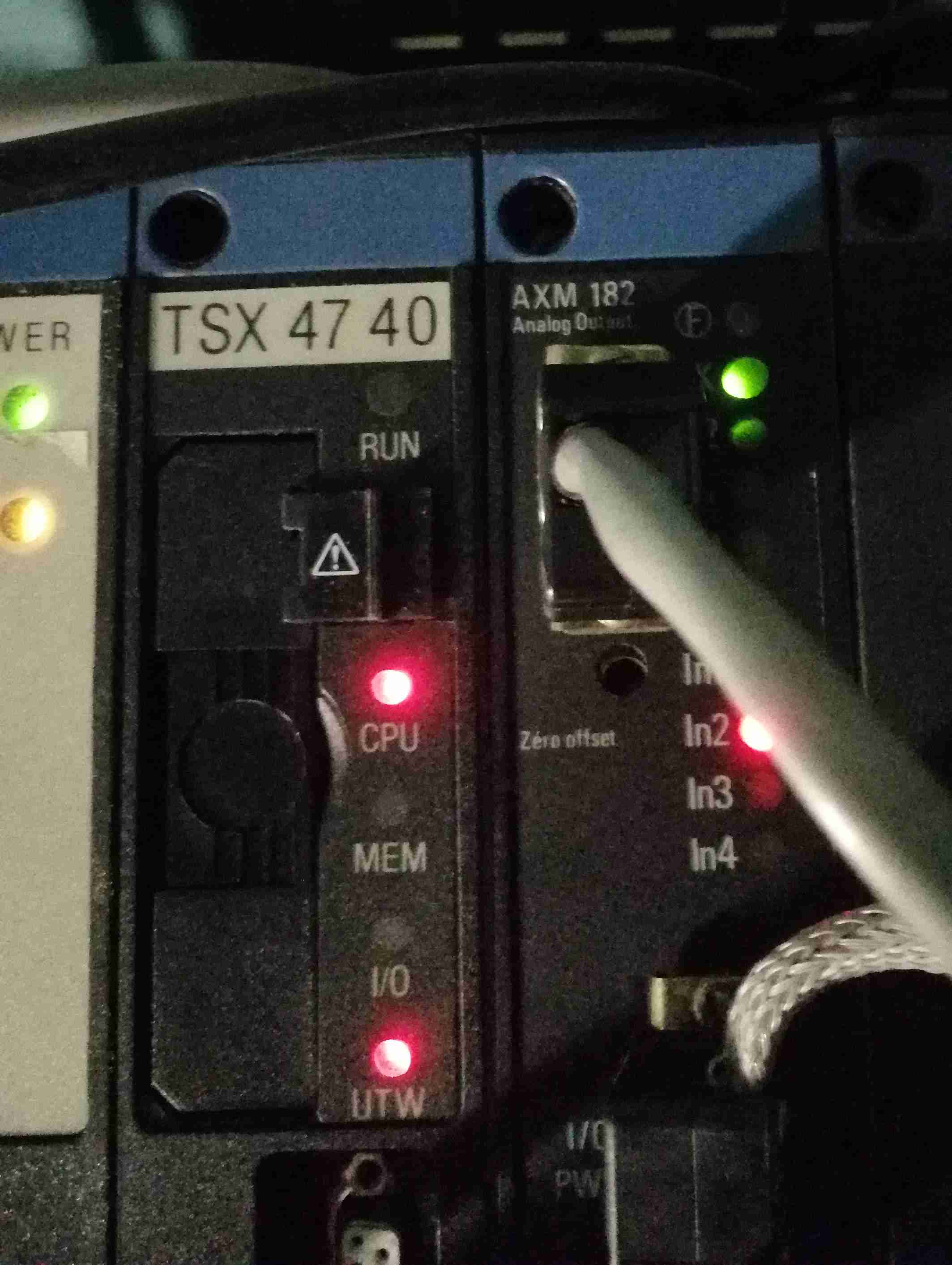

Bonjour, je viens de récupérer un système d'axe numérisé télémécanique qui date de 1990 ( :? ) et voici le matériel utilisé :
accrochez vous
-tsx 4740 API
-xbt 182 Magélis
-tsx axm 182 carte d'axe
Bref, mon soucis est que je ne peux plus valider la connexion en unitelway.
L'XBT est relié à l'aide d'un câble munie d'un TSXLES64 sur l'automate.
Lorsque je fais la manipulation de configuration le message "Défaut ligne" apparait. Apparemment, la liaison est rompue avec l'automate, Pourriez vous m'indiquer comment vérifier si le signal passe correctement vers l'api ?

Tu a changé quelque chose dans la configuration ligne ou pas ? ce qu'il faut savoir c'est que dans cette gamme d'XBT il n'y a qu'un seul port de com et il est utilisé à la fois pour se connecter à un pc pour transférer l'application avec XBTL et pour la com avec l'automate, hors l'une est en RS232 et l'autre en RS485 donc si on transfère l'application il faut remettre la configuration ligne en RS485 ensuite sinon ça ne marche pas.

le problème est que lorsque je configure la liaison unitelway entre le tsx xbt 182 et l'automate tsx 4740, le seul message apparaissant à l'écran m'indique un défaut de ligne.
paramètres de configuration de ligne :
- uni-telway
- RS 485
Mode : HDX
vitesse : 9600
format : 8 bits
Parité : Impaire
Stop : 1bit
Je me demande si le programme à l'intérieur de l'automate est toujours valide. Est-ce que les voyants sur celui-ci peuvent me permettre de savoir si le programme est toujours existant. Une doc du tsx 4740 me serait nécessaire :? :?

quels voyants sur le processeur sont allumés ??
la ref xbt 182 ça n'existe pas relever la référence exacte au dos de l'appareil

Voilà une image vous montrant les voyants actifs
Messages : 2272
Re: axe numérique
L'automate n'est pas en RUN donc c'est normal qu'il y ait un défaut ligne avec l'XBT. Par contre tu a une eprom donc normalement le programme ne peut pas se perdre mais le voyant CPU allumé est inquiétant, cela signifie qu’il y a un défaut grave. Il faut sortir la cartouche eprom et remettre sous tension sans elle, si tout va bien c'est le voyant MEM qui devrait être allumé et ça voudrait dire que la cartouche mémoire a un problème. Si le voyant CPU revient la c'est plus problématique, le processeur pourrait avoir pris un coup dans les carreaux.
