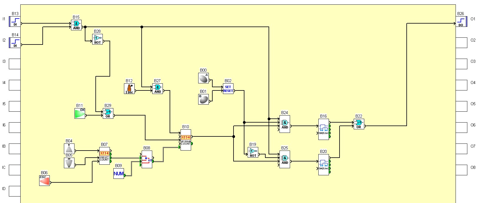

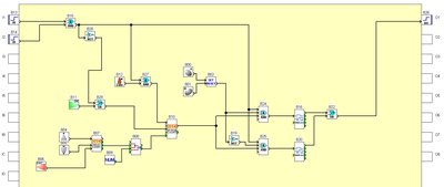

bonjour voici mon projet, où je n'arrive pas à régler le problème du départ différé.
principe de fonctionnement:
pour que tout fonctionne il faut que les 2 entrées soient à 1
je sélectionne le temps par les touches A B le temps de fonctionnement( A=1h B=1h30)
soit je démarre en direct pendant le temps A ou B, soit je démarre en différé en incrémentant de 1 h ( ou décrémentant ) avec les touches + -.
donc en différé une fois la tempo finie je fait fonctionner mon système soit en tempo A soit B.je joins la copie d'écran de mon programme
merci d'avance Thierry

bon, tu expliques mieux ton problème.
Donc l'équation de ta demande c'est :
Tempo différée ET ( Tempo A ou Tempo B) = Sortie
Test cela :
ou cela (modif pour mémoriser quelle tempo est utilisée A ou B, changement tempo en cours de cycle impossible)

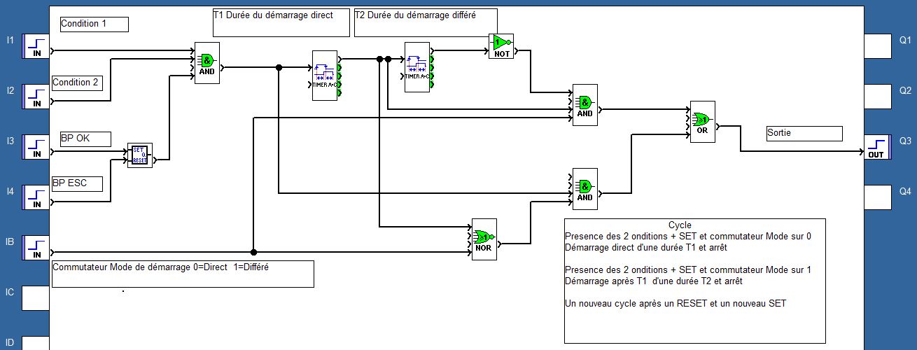

Test cela :

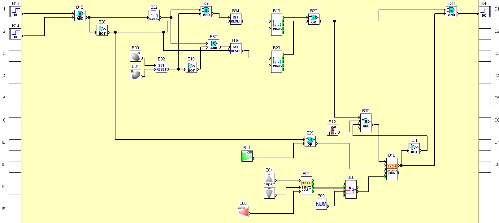

bonsoir Philou,
je m'excuse mais je n'ai pas bien expliqué , j'ai essayé mais ce n'est tout a fait bon.
le fonctionnement.
il faut que E1 et E2 soient à 1 pour que le système fonctionne.
je sélectionne le temps de fonctionnement par A ou B (A= 1h ou B=1h30)
à ce stade là soit: je démarre de suite et le système fonctionne durant le choix de la temporisation A ou B
soit je démarre en différé en ayant incrémenté (décrémenté ) d'une heure avec les touches + et - une fois ce temps écoulé le système démarre et fonctionne durant le choix de la temporisation A ou B .
la touche ESC permet d'arrêter le système, par contre si E1 et ou E2 passent à 0 puis de nouveau à 1 le système redémarre où il en était
voilà merci d'avance
mais je vais essayer de m'inspirer de test programmes pour avancer
Thierry

- Messages : 7804
Re: millenium 3
Après que ça as démarré puis arrêté (en direct ou en différé) comment ça repart pour un nouveau démarrage ?
Re: millenium 3
bonsoir,
soit par la touche ok ou soit après avoir incrémenté avec la touche +

- Messages : 7804
Re: millenium 3
voir si cet exemple correspond
cliquer pour agradir
