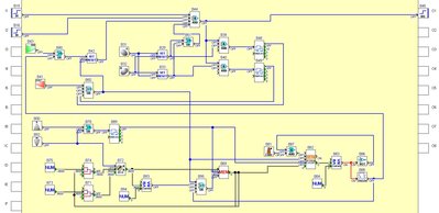

j'ai essayé cela fonctionne , le petit problème je ne peux pas incrémenter des heures de départ différé

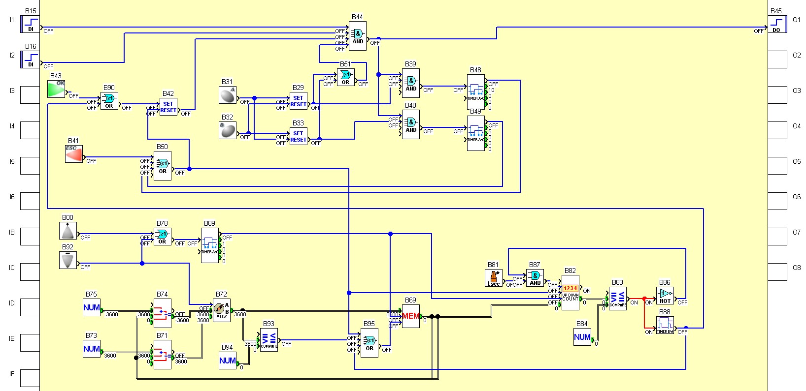

tu peux tester cela..
Touche + = ajout de 3600 Sec
Touche - = soustraction de 3600 Sec (En desous de zéro , impossible)
Touche Esc = Arrêt système
Décompte différé se fait si valeur courante <= 0
Si décompte arrivé à Zéro (démarrage + reset départ différé)
Démarre si Ok ou décompte différé arrivé à Zéro
Si démarré alors choix tempo 1 ou 2 (mémorisé)
Si démarré et choix tempo fait alors Sortie = 1 le temps de la tempo choisie
mais cela reste bien compliqué

- Messages : 7810
Re: millenium 3
pourquoi tu veux incrémenter ?
Sur les tempos il faut y entrer une valeur de présélection via l'afficheur

Re: millenium 3
bonsoir Philou77 et itasoft.
merci à toi Philou le système fonctionne bien et je t'en remercie je n'arrivait pas à ce départ différé.
l'utilisation : c'est un système que j'essaie de mettre au point, qui permet de sécher des objets en résines progressivement sous vide, le départ différé c'est pour la nuit car l’électricité est en heures creuses.les deux temps de programmation c'est en fonction des résines et de l'humidité ambiante,le fait de décrémenter c'est une sécurité dans le cas où l'on se tromperait dans la programmation, cela évite le raz de tout le système.
merci encore c'est vraiment très sympa je vais pouvoir avancer, ce week-end essais de résines je l'espère
thierry
thierry
Re: millenium 3
Il y a aussi le bloc "Heure-Minute" dans l'onglet PROG
