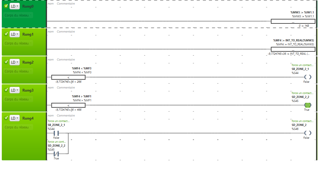

mais j'ai un petit problème, lorsque je veux comparer 2 %MF dans Somachine basic, cela ne fonctionne pas et donc n'enclenche pas le contact qui se trouve après. Auriez-vous une solution ?

merci de nous faire une copie d'écran.
Ma première réaction est de dire attention avec les comparaisons sur les nombres réel. Il faut être sûr que ton nombre a exactement la valeur requise sinon tu vas comparer 12.0145 avec 12.0146. Tu vois bien que ce sont des nombres différents.Il vaut mieux faire des comparaisons >= ET <=ou utiliser des nombres entiers.

voici un screen, normalement, le %S44 devrait fonctionner comme 148 est plus petit que 266.

c'est quoi ces bits %S44, %S45, %S46 ça sort d'ou ???

c'est ce que j'ai trouver pour faire enclencher une sortie qui va enclencher un contact.
J'ai bien fait attention de prendre des S vide

n'importe quoi, les %Sx c'est des bits système, il faut utiliser les %Mx et non pas les %Sx, tu débute c'est ça ?

oui, assez, merci je vais changer ça tout de suite

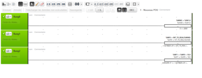

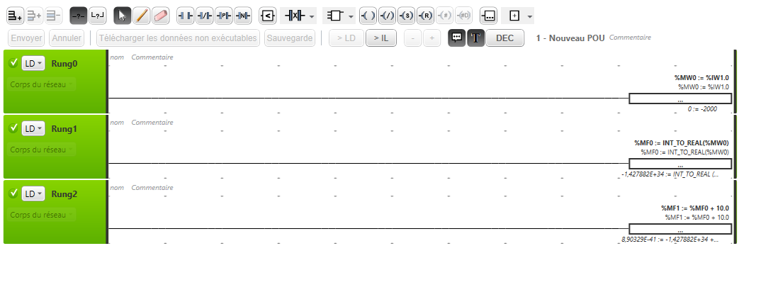

excusez-moi d'encore vous déranger savez-vous pourquoi lorsque que je réalise une addition avec un %MF puis que je crée dans un autre POU, une addition ou une soustraction, la première addition foire ?

Ici c’est un forum d’entraide, Je pense que tu devrais d’abord passer par un forum de formation
