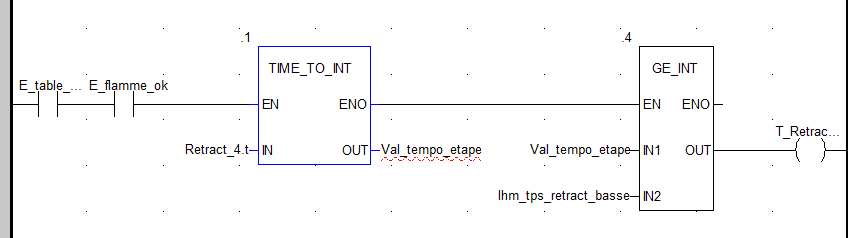

Re: TIME_TO_***
Dans ton exemple, INT00.
Une exemple avec Val_tempo_etape déclarée en INT :

Re: TIME_TO_***
dans tous les cas en IN il faut un type TIME et en OUT il faut un type INT
A mon avis doit manquer le nom de la structure de type SFC_TIME
Structure.Retract_4.t

Re: TIME_TO_***
Etrange, chez moi ça marche !
Le temps d'étape est en littéral et la variable en int.
C'est quoi le message d'erreur ?

Re: TIME_TO_***
Cherchez pas, les gars, c'est un bug de Unity.
J'ai oublié de préciser une chose : la ligne en question est sur une transition de grafcet.
Vous prenez la même ligne, vous la mettez dans une tâche quelconque et c'est bon.
Va comprendre, Charles...
Edit : en fait, même in INT_TO_TIME ne fonctionne pas dans une transition d'étape.
