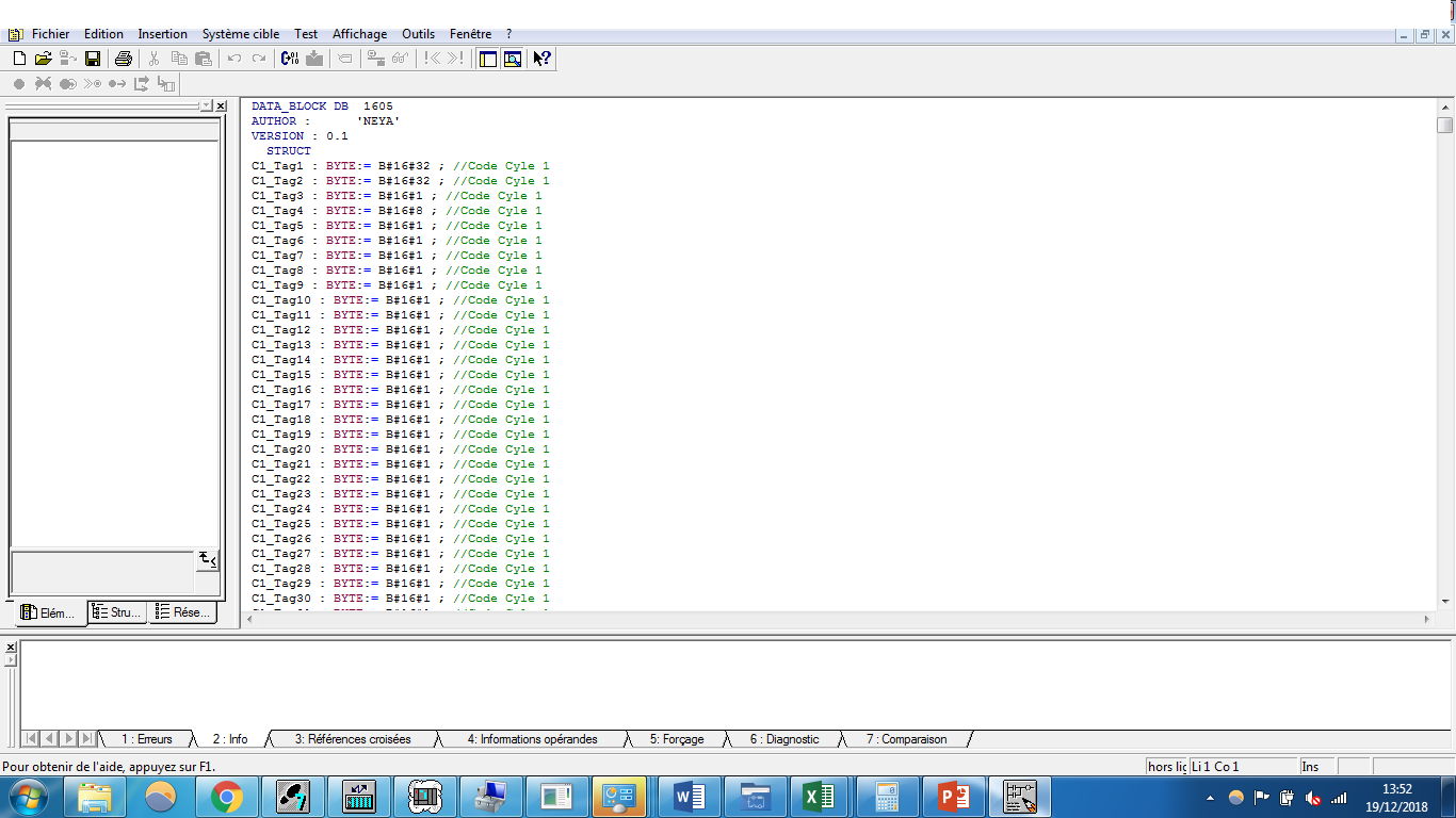

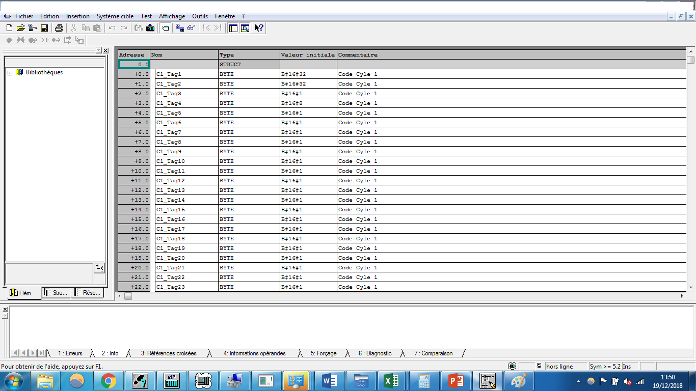

Mon DB a une structure simple je vous la mets en image .
mon Automate c'est un S7-300 CPU 317.MiGaNuTs a écrit : ↑18 déc. 2018, 11:25 Bonjour.
