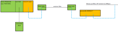

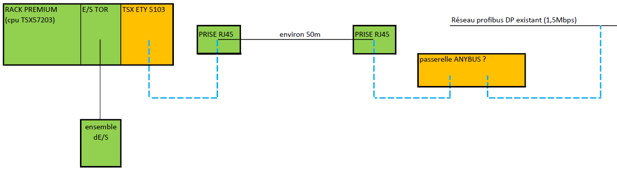

Alors, j'ai l'installation suivante:
avec :
en pointillé bleu : liaisons à ajouter
en vert : équipements existants et non modifiables
en orange:équipements à définir
Mon but est de transformer l'API tsx premium en passerelle d'E/S, de manière que ce soit le maitre du réseau Profibus qui pilote les sorties du TSX premium et qui lise les entrées(via la passerelle et le module de com).
Pour cela je pense utiliser une carte de com ETY5103 (j'en ai déjà, de récup sur une ancienne installation) et un coupleur de chez Anybus.
seulement voilà, je ne suis pas familier de ce genre de passerelle et de leurs configuration... quel service de la carte ETY dois-je utiliser ? messagerie ? I/O scanning ?
Est ce que la passerelle de ref AB7634 conviendrait pour cette application ?
Merci par avance pour votre aide!
Julien

j'ai juste un lien RJ-45 entre mon réseau Profibus et mon TSX premium...

le truc c'est que je ne peux pas vraiment tirer un câble Profibus pour aller jusqu'à mon TSX premium...et je ne veux pas le faire passer par mon RJ-45 :D d’où la nécessité d'une "double passerelle"....

Oui c'est réalisable.
Pense à regarder la documentation d'AnyBus:
https://www.anybus.com/docs/librariespr ... df9aad6_11
