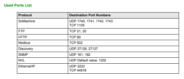

Je pense que ta redirection n'est pas la bonne si tu veux te connecter dessus pour le programmer.
Regarde ce tableau, touvé dans cette doc
Il faut que tu rediriges les ports 1740 a 1743 en UDP et le 1105 en TCP

Merci Brebiou tu es mon sauveur!!!
Voilà 10 jours que je cherche, avec appel chez schneider, et rien !
Synthèse pour le prochain dans la galère:
Sur la box de l'automate, faire une redirection de port TCP d'un port (ex:123) choisi vers le 1105 pour l'ip de l'automate.
Sur le PC à 100km de là:
Ouvrir la console de gestion de passerelle (icone dans windows vers l'heure)
Aller dans l'onglet: "Connexion distantes statiques"
Ajouter la connexion : IP:port de la box de l'automate sur le réseaux internet: 88.xxx.xxx.xxx:123
Sous somachine l'automate apparaît!
Merci encore Brebiou
