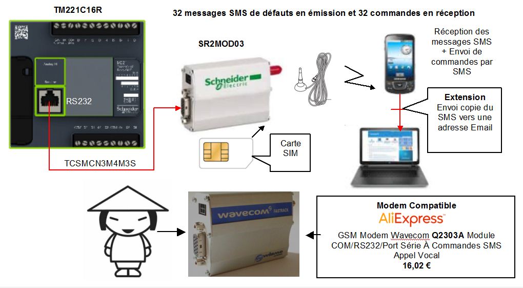

Diffusion d’un module standard SMS à intégrer dans un Micro-automate M221 déjà existant.
Autrement dit, c’est pour ajouter cette fonctionnalité à un M221 déjà existant qui ne l’aurait pas et dont on aurait déjà fait trois crises de nerfs avec électro-chocs pour ne pas l'avoir eu plus tôt, LOL

Salut, il sert à quoi le modem asiatique ?
- Messages : 7831
Re: Envoi de SMS sur automate M221
A remplacer le SR2MOD03 comme ils se ressemblent comme deux gouttes d’eau, je soupçonne le MOD03 d’être fabriqué chez les bouffeurs de riz,
ceci dit j’ai pas fais d’essais avec.

je serais bien intéressé par ton module mais dans mon cas c'est surtout pour recevoir une variable sur un M221 depuis un sms.
- Messages : 7831
En fait c'est pour recevoir par SMS une valeur et la copier dans un mot %MW de l'automate
la commande à envoyer par SMS est exemple: ##Commxc>>:=1234
Principe:
ça copie la valeur décimale 1234 reçue par SMS dans la variable automate XVALUE0 et à toi de copier cette variable dans le mot %MW désiré
donner @mail en MP pour envoi
Principe:

J aurais voulu un renseignement. Je suis entrain de connecter un modem sr2mod03 avec un m221
Mon soucis c est qu en branchant le modem sur une alim 24vcc stabilisé. Le voyant ne s allume pas.
Ais je oublié quelque chose??
Merci d avance
Cdlt
Merci d avance
Cdlt
- Messages : 7831
Le voyant ne s’allume que si le MODEM est connecté à l’automate et PRET %SW167=0
