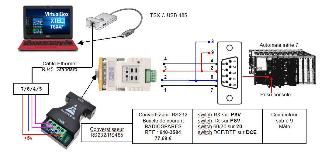

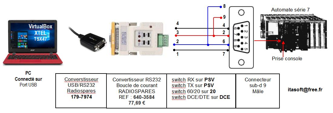

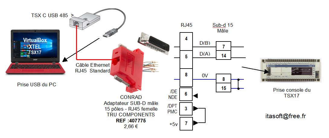

Confection du cordon pour se connecter au TSX17 depuis le VirtualBox XTEL
---cliquer dessus-----
Tuto: Connexion au TSX17/47
