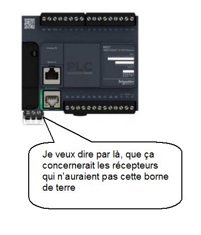

neutre a la terre après alim 24v
Messages : 2142
Re: neutre a la terre après alim 24v
philou77 a écrit : 19 déc. 2018, 09:38 Les circuits de commande qui sont alimentés à partir d'un transformateur, et qui
ne sont pas reliés au circuit de protection équipotentielle....
Typiquement une alim 24Vdc dont le 0V n'est pas à la terre !

Pour ma part, les organismes de contrôles ont toujours vérifié la mise à la terre du 0VDC des alimentations de commande et sa protection en fonction des régimes de neutres au risque de me mettre une "réserve" sur leur rapport.
Mais, comme ils n'ont (pour la plupart du temps) qu'un avis consultatif, je serai aussi intéressé pour savoir s'il y a une obligation LEGALE de la part du constructeur

ceci dit, ne pas mettre le 0 Volt à la terre peut entrainer des réactions bizarres.
Exemple:
Une armoire électrique bidouillée au fil de temps et des ajouts. 3 alim 24 V pas une à la terre. La recherche de panne pose questions, tu mesures entre le 0 et le 24 et tu trouves rien de cohérent parceque c'est pas le bon 0. au minimum on met tous les 0 au même potentiel. Je t'explique pas quand on a installé un automate qui n'a qu'un seul 0V en entrées.
Autre exemple: toujours pas de 0 à la terre, la machine chauffe fort et cuit les câbles. Après rupture des isolants, le 24 se retrouve à la terre. Il y a une imprimante connectée au HMI, qui ne fonctionne plus depuis quelques temps. Tu vas en dépannage, c'est pas la porte à côté, tu remplaces l'HMI, ça fonctionne nickel. Tu branches l'imprimante et tout claque.Tu grilles l'imprimante, l'HMI. Tu prends ton multimètre, il y a du 24V et ensuite tu mesures par rapport à la terre, et là surprise. Les tensions sont du genre flottantes. et tu te dis que le 0V est mis à la terre dans la carte de com de l'imprimante, d'où un court circuit franc.
Depuis, première mesure: présence tension.
deuxième mesure : par rapport à la terre.
mise à la terre systématique du 0V. Retret si contraintes règlementaires ou incompatibilité avec certains matériels.
Garbage in, garbage out!
