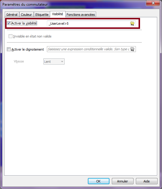

j'ai créé un écran de connexion avec un bouton connecter et un autre déconnecter qui ouvre la popup d’identification.
je voudrais désactiver le bouton connecter, si quelqu'un est déjà connecté
j'ai créé une variable booléenne nommée "identifié" qui me sert à gérer la visibilité du bouton connecter.
j'ai ensuite fait un script d'action (périodique toutes les secondes)
Code : Tout sélectionner
if (_UserName.getStringValue() == "admin")
	identifié.write(true);
else
	identifié.write(false);
cependant rien ne se produit (aucun changement de visibilité)
quelqu'un aurait-il une idée
cordialement
N.B. j'ai testé aussi de lancer le script de façon conditionnelle au changement de la variable _UserName, mais sans succès

Une variable avec un accent, c'est moyen.
A éviter.
Perso, je préfère passer par le _UserLevel plutôt que le _UserName, c'est plus simple à gérer.
Tes utilisateurs sont affectés à un groupe.
Conditionne l'affichage de ton bouton sur le niveau sécurité.

+1 avec Beryl.
Tu mets _UserLevel==0 comme condition de visibilité, et ton bouton disparait des que n'importe quel utilisateur est identifié.
Pas besoin de se compliquer la vie a creer un bool, un script periodique et tout et tout.

Modifications effectuées, selon vos conseils, j'ai pas testé la variable non accentué, je suis passé par la variable _UserLevel pour gérer directement la visibilité des boutons Connecter et Déconnecter
Merci à vous
