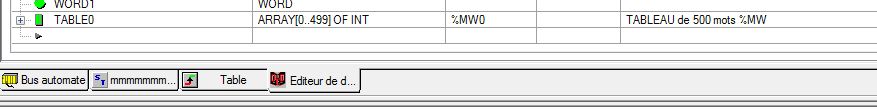

Ce sont des mots internes de %MW0 a %MW499 (oui il y en a un paquet)
Comment créer un tableau sous unity et/ou comment écrire ma fonction qui me permet de lire la valeur du mot et de l'écrire dans ce tableau car je ne vois absolument pas.
Messages : 7844
Re: stocker valeur
pour la déclaration de la table voir ci dessous, pour lire ou écrire dans ce tableau utiliser l'index ex: TABLE0[15]:=33;
