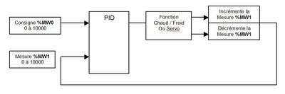

J'ai réaliser un programme sur Unity comptenant une petite partie de régulation mais avant d'installer mon installation j'aurai aimé tester le bon fonctionnement de mon PID.
Pourriez vous me donner quelques conseils pour m'assurer que la régulation répond correctement ?
Il s'agit de mon premier projet alors je ne sais pas trop comment faire.
Merci d'avance :)
Re: [Unity pro XL]Comment tester un PID

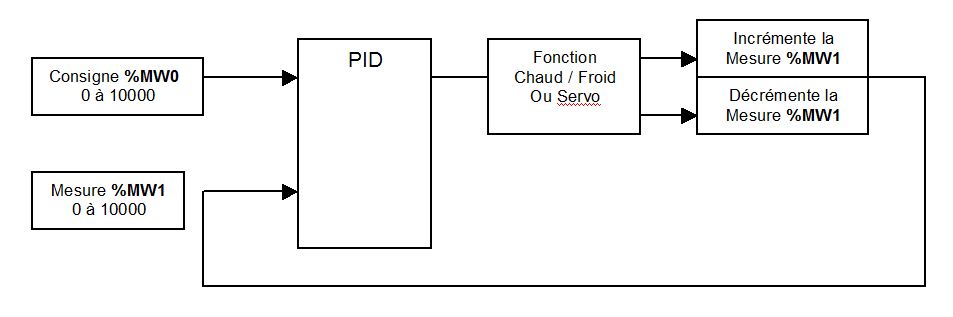

Ça dépend de ce que on veut simuler le PID ou l’installation ?
Disons que ce montage de simulation permet juste de tester que le PID réagit bien au changement de consigne et doit se stabiliser à la consigne atteinte, c’est tout ce que ça fait, ça ne teste pas l’installation
