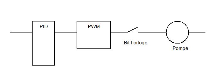

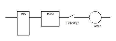

voir si c'est possible avec un bloc PWM + horloge en sortie du PID
-----un exemple--------

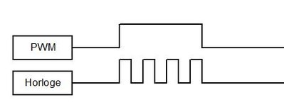

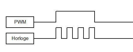

dans mon exemple le bit horloge set à générer un certain nombre d'impulsions pendant un certain temps

Effectivement, nous avions pensé à cela. Mais le client ne voulait pas :
le PWM va être à 1 pendant 5secondes, puis à 0 pendant 5s. ce qui fait que la pompe va doser (en cadence avec le bit horloge) pendant 5 secondes, puis plus rien, puis recommencer... Le client voulait 'lisser' les pulses au lieu d'en faire plein d'un coup, puis plus rien...

J'ai testé avec un bloc PI suivi d'un PWM et je confirme que ca ne fonctionne pas, on module la largeur des impulsions alors que c'est la cadence qui m'intéresse dans ce cas précis. Je n'ai pas mis de bit horloge car je ne connais pas son fonctionnement, je dois me pencher dessus.
En tout cas merci pour vos pistes, je dois continuer de creuser. Pour me dépanner j'ai mis un asservissement on/off sur la pompe avec des bornes (pompe = on si ph < x et pompe = off si ph > consigne) ca me permet de faire fonctionner l'installation en attendant de trouver mieux.

le bit horloge c'est un clignotant, reste à trouver la bonne fréquence fixe de clignotement
