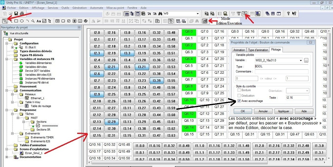

Pour tester des entrées/sorties modbus TCP, je cherche le moyen de forcer des bits, même si ils sont écrit dans une tâche MAST.
Savez-vous si cela existe ? Sinon, comment testez-vous vos sorties efficacement ?

Exemple de chenillard pour l’activation des sorties sur le module 64 sorties TOR à l’emplacement @1 du rack
(à écrire en fin de programme)
cliquer dessus pour agrandir

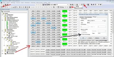

C’est synchrone , ceci dit, ton test des sorties ça consiste juste à voir si les sorties s’allument bien.
Sinon pour tester le process l’automate sur la table, il te faut l’écran d’exploitation qui fait « boite à boutons » pour forcer les entrées et visualiser les sorties, le demander si besoin, il faut envoyer la photo des racks pour personnaliser la boite à boutons en fonction de la configuration des E/S .

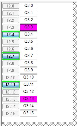

J'aimerai pouvoir tester mes entrées sorties sur un automate M340 j'ai une carte DDI1602 et un carte de sortie DRA1605, j'utilise Unity Pro XL.
Serait il possible de profiter de ton écran d'exploitation qui fait "boîte à boutons" ?
Salutations
Salutations

à quel emplacement tes cartes ???
Re: Unity pro : Tester les sorties lors des tests d'entrées/sorties
La carte d'entrée en position 2 et la sortie en 3

ok, donner @mail en MP pour envoi
