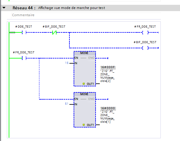

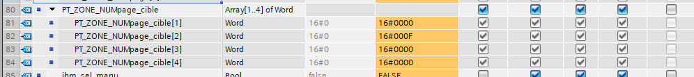

Taches API 51 afficher une vue sur variable API
Message par kdelo »
je tente d'afficher une vue IHM sur front montant d'une variable API par le biais du pointeur de zone "Taches API" malgré de nombreuse lecture de l'aide de TIA Portal impossible à mettre en oeuvre
Voici le DB:
Voici le programme:
Merci d'avance de votre aide.
Kévin.

Re: Taches API 51 afficher une vue sur variable API
Message par Peio »
TU actives "Tache API" sur le pointeur de zone
TU définis un DB " Tache_API"(DB1) par exemple
La structure de ton DB sera la suivante:
DBO.DBW0 : Int ---Tache
DB0.DBW2 : int ---- numero_vue
DB0.DBW4 : int ----- param1
DB0.DBW6 : int ----- param2
Ensuite, sur ton front montant,tu fais un move 51 sur Tache_API.Tache et move du "numero-page-à-afficher" sur Tache_API.numero_vue
Cordialement
kdelo
Messages : 3
Enregistré le : 18 avr. 2019, 16:31
Message par kdelo »
Merci, il me semble avoir suivi ce protocole mais j'ai du passer à coté de quelque chose. Je me suis tourné vers une autre solution, l'affichage de page sur changement de variable.
