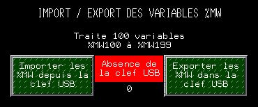

Petite application Vijeo-designer exemple pour l'import / export de variables %MW via clef USB
la demander si le besoin s'en fait cruellement sentir.

Bonjour itasoft,
J'ai commencé à développer une application similaire il y a quelques jours.
Je suis donc intéressé par ta méthode de programmation !
- Messages : 7806
Re: EXPORT / IMPORT DES VARIABLES %MW
slts
J’ai plusieurs versions en fonction du besoin
V1-Sauvegarde de secours pour pouvoir les re importer en cas de perte , on ne peut pas les visualiser ni les modifier sous Excel
V2-Sauvegarde avec possibilité de les visualiser sous Excel mais sans pouvoir les modifier et les re importer dans l’API
V3-Sauvegarde avec possibilité de les visualiser sous Excel de les modifier et de les re importer dans l’API
En passant par une macro sous Excel

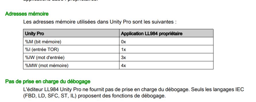

Petite question, tu n'aurai pas une moulinette pour passer du format ICE ver 984LL sur excel?
C'est quand tu passe de %MWXXX vers 4000XX
c'est l'adressage ModBus ex: %MW100 --> 40100 c'est ça ?
- Messages : 7806
disons que J’ai une moulinette en VBA qui traite le fichier Export des Variables Elémentaires au format .txt
Dans ce ficher remplace l’adressage absolu des variables %MW0 à %MW9999 par l'adressage ModBus EX: %MW100 -> 40100
Et génère un fichier _RESULT.TXT à importer dans Unity avec écrasement
Copier les lignes de programme ci dessous et les coller dans le VBA de Excel et lancer cette macro
