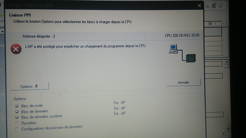

bonjour
je souhaiterais charger le pgm depuis une CPU 226 via microwin
la connexion est ok avec la cpu , mais pour le chargement du programme depuis la cpu ,j'ai le message suivant
est ce que la cpu est protegé par un mot de passe ??
que faire ??
merci d'avance

bonjour
merci pour cet article
vu le message de ma PJ ,vous confirmez que la cpu est protégé par un mot de passe ??
de ma part je n'ai aucune fenêtre qui s' ouvre me demandant un MP !! j'ai seulement le message en photo précédente
si j'efface le pgm ,je n’ai pas une copie !!!!!
pas d'autre solution ??
merci

Tu souhaites récupérer le programme ou le charger ?

récupérer le programme depuis la cpu (Upload pgm)

Ah Oops j'ai mal lu.
Effectivement si tu ne disposes pas des souces du programme ca va être compliqué.
Messages : 1573
Re: S200_Upload pgm ??
Bonjour.
Mauvaise nouvelle, sans le code source, c'est mort.
le constructeur a verrouillé son programme, pas d'autre solution que voir avec lui.
Sinon plan B, repartir de 0 et développer un programme équivalent.

J'ai le même problème que toi mais le mot de passe est de niveau 3...
Avez vous déjà réussit à récupérer un mot de passe sur un S7-200?
je cherche à faire un Upload du programme pour avoir une copie en cas de crash...
