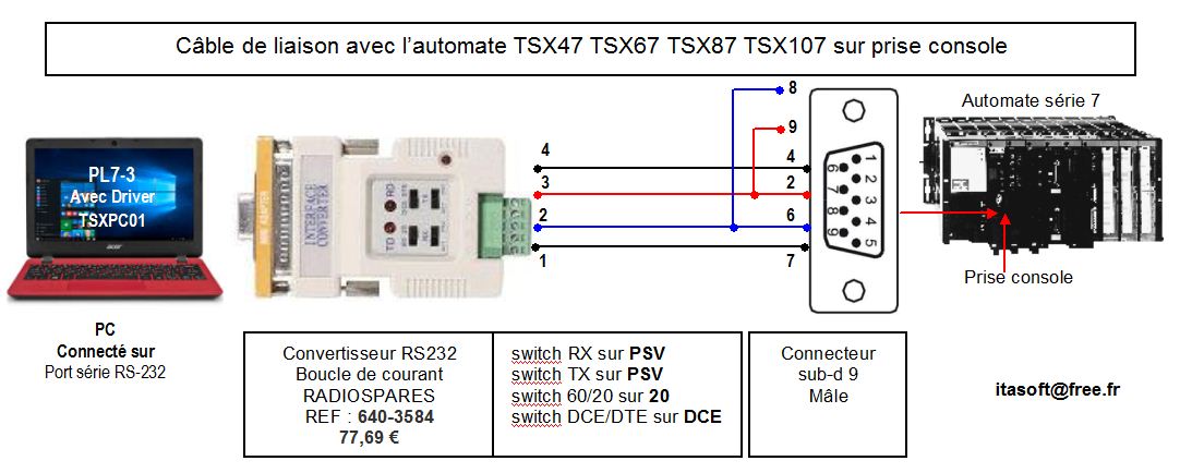

Je dois me connecter a un automate TSX 67. Pour ce faire je vais utiliser un PC avec port série et une VM VirtualBox OS2/WARP viewtopic.php?t=481.
Je possède un convertisseur TSXTE01, j'aimerais savoir si un câble FT21CBC030 peut suffire en lieu et place du TSXTE01 pour se connecter sur le TSX ?
Quelle est la différence entre les 2 ?
Quelle signification se cache derrière le sigle RS232-BC et CL

pour moi BC = boucle de courant
et CL = current loop donc la même chose

le TE01 c'est un convertisseur RS232 / Boucle de courant
le FT21CBC030 ça n'existe pas

Il faut absolument un convertisseur RS232-BC pour se connecter a des automates de la série 7 à l'exception des TSX17. Pour info le convertisseur Tele était en réalité un Westermo MA-21 plus facile a trouver.
Edit : ta référence FT21CBC030 concerne peut être le câble Tele qui remplaçait les TE01. Ce câble prend le 5v sur la prise console et on n'a donc pas besoin d'alim. J'en ai un comme ça mais je suis en vacances et je ne peut pas vérifier la référence. Il ressemble beaucoup aux câbles série utilisé pour les 37/57 à l'exception bien sur du connecteur coté automate qui n'est pas une minidin.

La référence exacte est FT21CBCL030. C'est effectivement un cordon PC-TSX Série 7 avec auto-alimentation.
