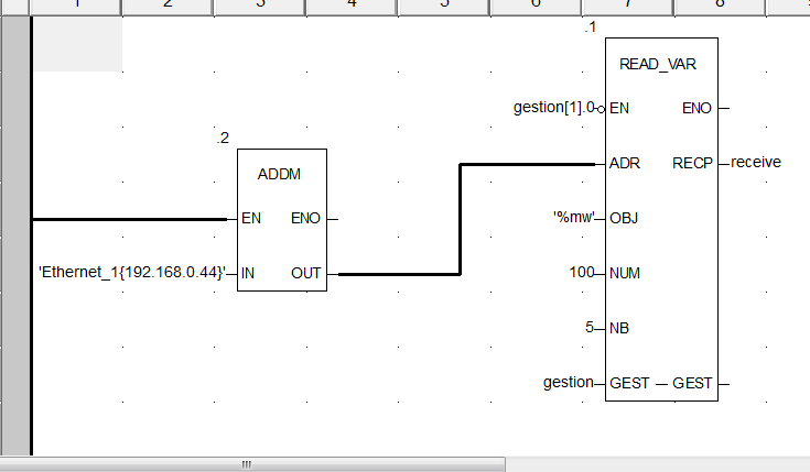

bonjour,
je veux effectuer une communcation entre python et modicon m580 par modbus tcp, en fait je veux envoyer des registre int de python vers modicon Python est un master, j'ai executer le programme sans erreur, l'automate recoit les registre mais rien ne change au niveau de visualistaion en unity pro
j'ai essayé les deux mode simulateur et mode réel ms sans resultat
Re: help communication python et modicon m580 par modbus tcpip
modBus TCP/IP qui est client qui est serveur ? si c'est le python qui est client ya rien à programmer dans le M580
