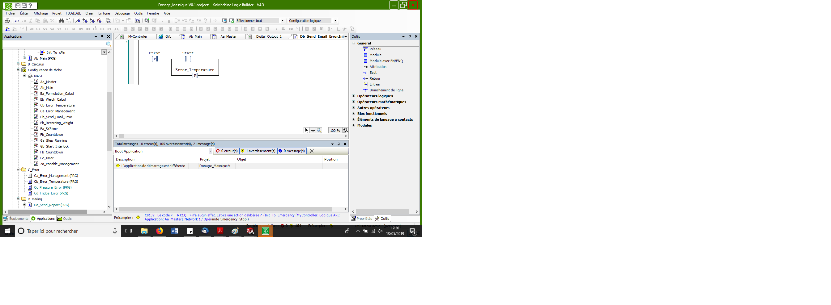

je n'arrive pas à comprendre le fonctionnement des fronts montants sur Somachine. J'ai une variable booléenne dans un POU, cette variable est déclarée en tant que global (GVL) mais quand je veux utiliser cette même variable avec détection de front montant dans une transition SFC rien ne se passe.
Y a t il une astuce ou bien alors ce n'est pas possible de fonctionner comme ça.

monter comment est utilisée cette variable dans le programme

front montant 1 et 2 sont des exemples d'utilisation et front montant 3 est le déclenchement de la variable.

faut une bobine directe sur Error (et non pas une bobine SET)

je viens de tester malheureusement cela ne change rien...
je précise aussi que la variable X_Button est la résultante d'une touche sur vijeo.
D'autres idées?

si le bit viens d'un IHM il faut d'abord le recopier dans une bobine direct et faire le front la dessus

Il y a un truc qui me chagrine dans ta façon de procéder.
En général lorsque l'on teste un front montant on ne met pas d'autre conditions en série; sinon tu prends le risque de ne pas voir le front.
Donc en partant de ce postulat, si tu dois détecter un front dans un transition il ne faut tester que cette unique condition (pas de front) et passer par un étape intermédiaire éventuellement, puisque ta transition elle, fait déjà office de front.

j'ai eu un retour de la part du support Schneider et effectivement c'est Djé qui à raison. En Codesys les transitions sont scrutées qu'une fois toutes les conditions valides donc le front ne peut pas être détecté.
