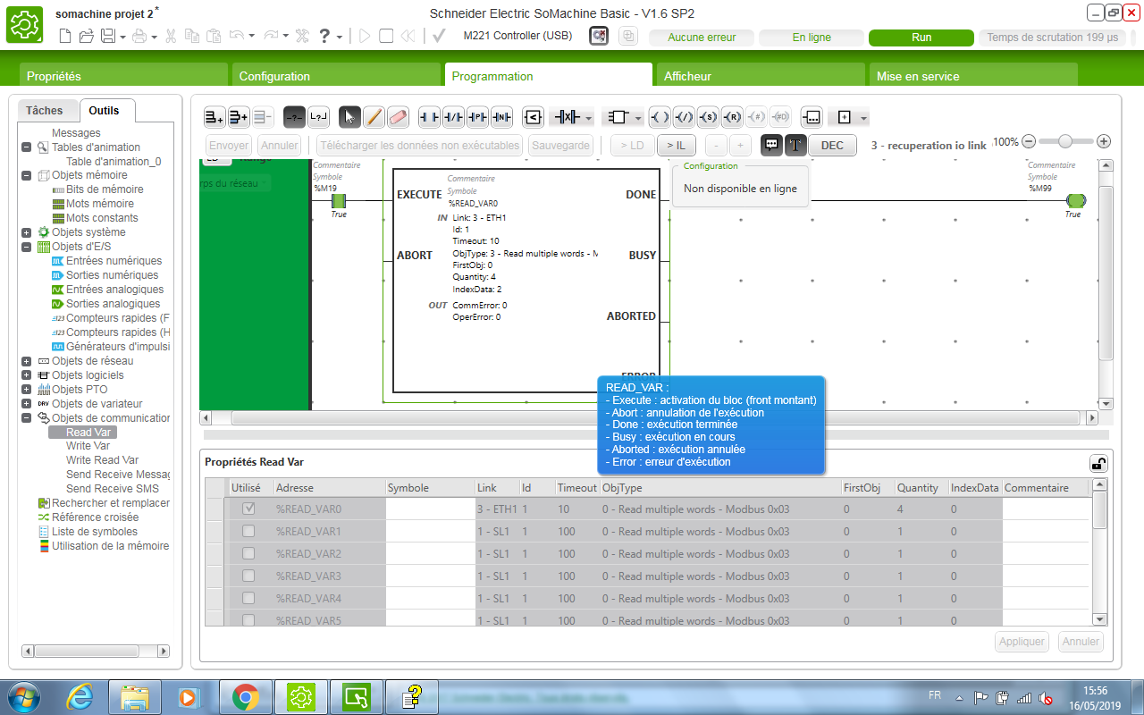

J'ai seulement la propriété du read_var qui s'affiche en bas (ps je suis sous somachine basic)
Messages : 7803
Re: [RESOLU] dialogue entre deux M221
c'est là qu'il faut le configurer

Désolé je ne connais pas vraiment ce logiciel. Où est-ce que il faut le configuré? Dans quel partie?
Où sont stockés mes données?? :roll:

Bonjour KARO,
Vos données sont censées être stockées dans les mots mémoire 2 à 5 (ou MW2:X0 à MW2:X3 si vous lisez des bits), IndexData étant l'adresse du premier mot dans lequel vous stockez le mot que vous lisez et FirstObj étant l'adresse du premier mot que vous lisez sur l'autre automate.
Je ne comprend vraiment pas pourquoi il m'affiche que des 0!! Quel est le type de la variable? Car moi il m'envoie du numérique il me faut donc des INT.

Si il envoie des entiers ils seront stockées dans les mots mémoire MW2 à MW5 il me semble. Si il affiche encore des 0, il faut vérifier que la connexion Ethernet soit bien établie entre les 2 automates.

Merci de ta réponse mais ce n'est pas une liaison entre deux automate mais un maitre IO LINK je vois le voyant s'allumer sur mon maitre IO LINK lors de l’exécution il n'y a donc pas de problème de connexion.
Merci encore de prendre le temps de répondre.
